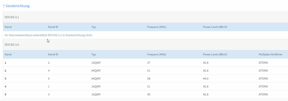

Der Techniker war noch im Auto und hat wahrschleich seinen Bericht fertiggestellt, da hab ich über die Hotline die FB6660 angemeldet und getauscht. Die Werte waren anfangs okay, und ca. 1,5 Stunden später war die Rückkanal DBmV grenzwertig bei 54, und anschließen um die 68 - also kein Rückkanal, genau wie vor der ersten gemeldeten Störung. Gegen21:45UHR pegelte sich, wieso auch immer die Rückkanal auf 45 und dann auf stabile 43 ein und alles ist okay. Leistung passt, Verbindung ist Stabil etc.

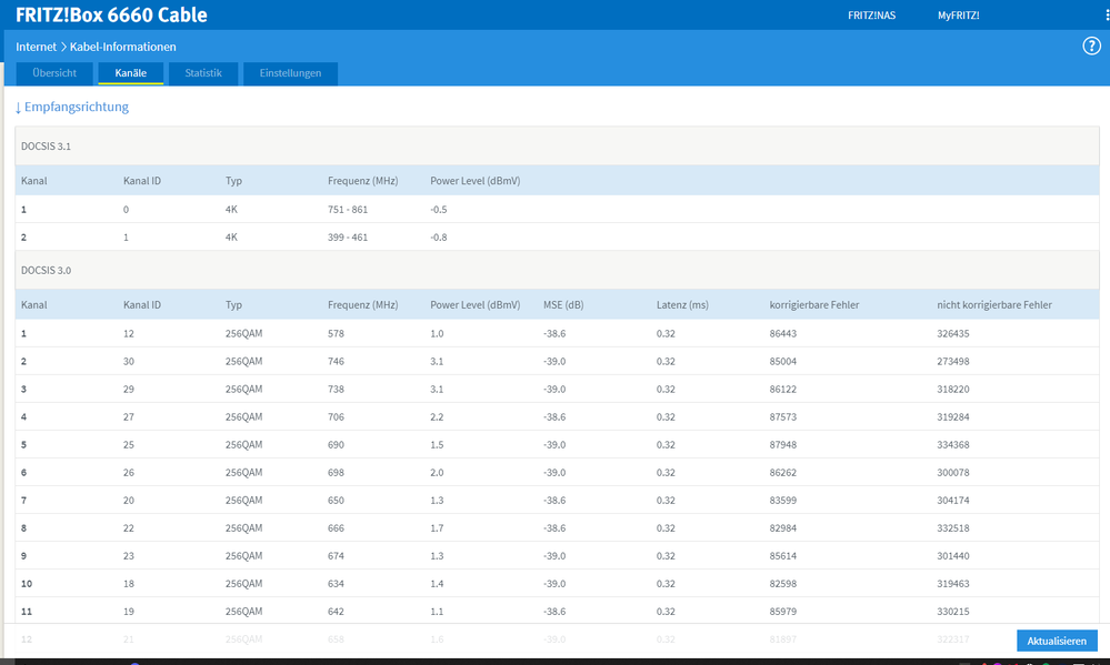

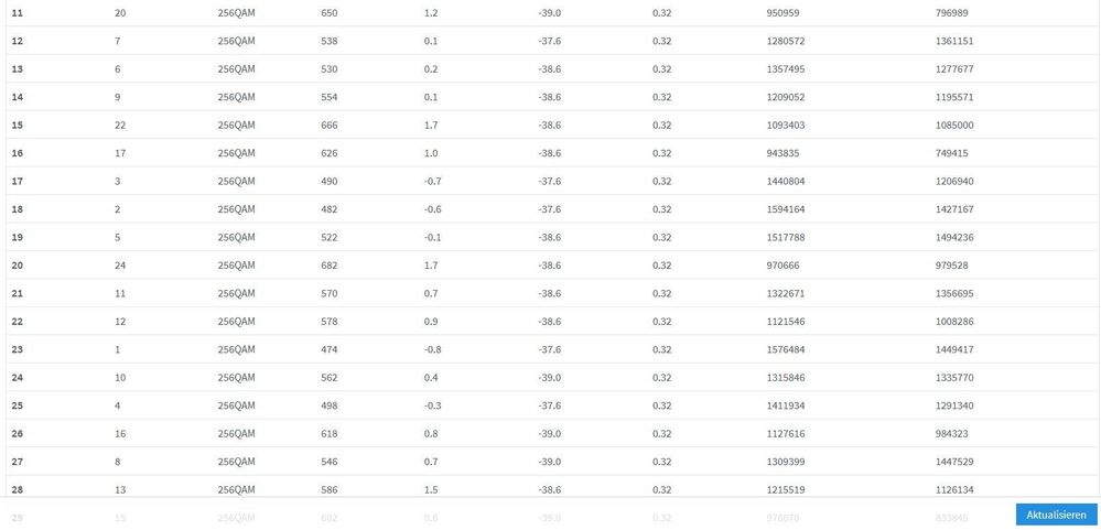

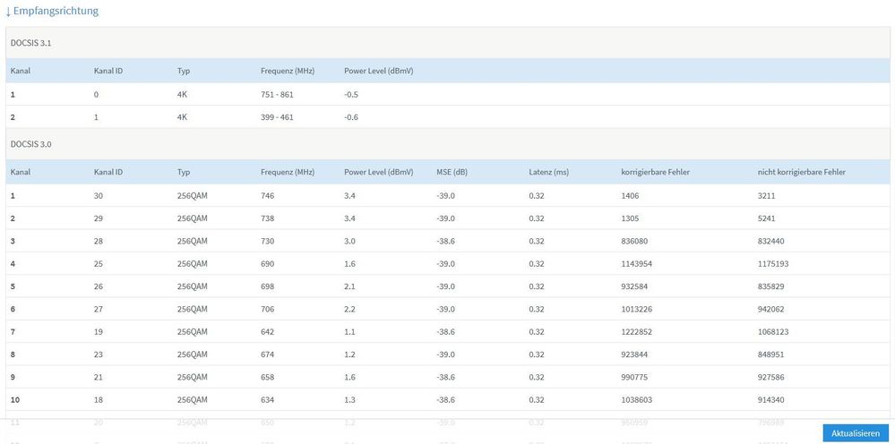

Jetzt habe ich jedoch auf en DOCIS 3 Kanälen sehr sehr sehr viele nicht korrigierbare Fehler und wollte deshalb aber nicht schon wieder eine Meldung über die Hotline eröffnen. ( FB FW 07.28)
Anbei mal ein Screen mit der Bitte das sich dort ggf. mal einer bei mir meldet.

Vielen Dank, das werde ich tun. Ich habe ein Upgrade auf 1 Gbit/s gemacht nun sind die Störungen nichtmehr da, und die FB handelt auch 1 GB aus, bei jedem Reconnect, trotzdem schwankt die Leitung, direkt Verbunden zum PC mit 3 Kabel getestet, sowie 2 Wlan Geräten im 2,4 und 5 Ghz-Bbereich. Ich komme mit dem LAN auf max 250 -300 und heute mit den Wlangeräten Zeitweise nur auf 70 Mbit/s - gegen neun Uhr wurde der IP V6 Verbinung auch unterbrichen (Training) und gegen 11 Uhr ist eine IP V4 Verbidung erfolgreich gewesen, nun habe ich die Box neu gestartet, (Handle wieder i.O. - 1GBits, Log lieder leer jetzt) aber trotzdem kommt das nicht an den Endgeräten an, ich vermute noch Stark ein Problem im Signal (mittlere quadratische Abweichung (MSE) in dB in den letzten Tagen immer über 40).

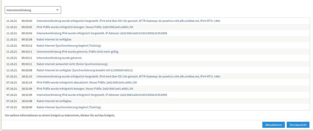

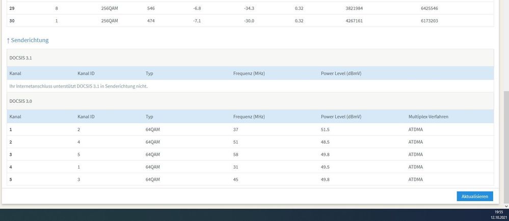

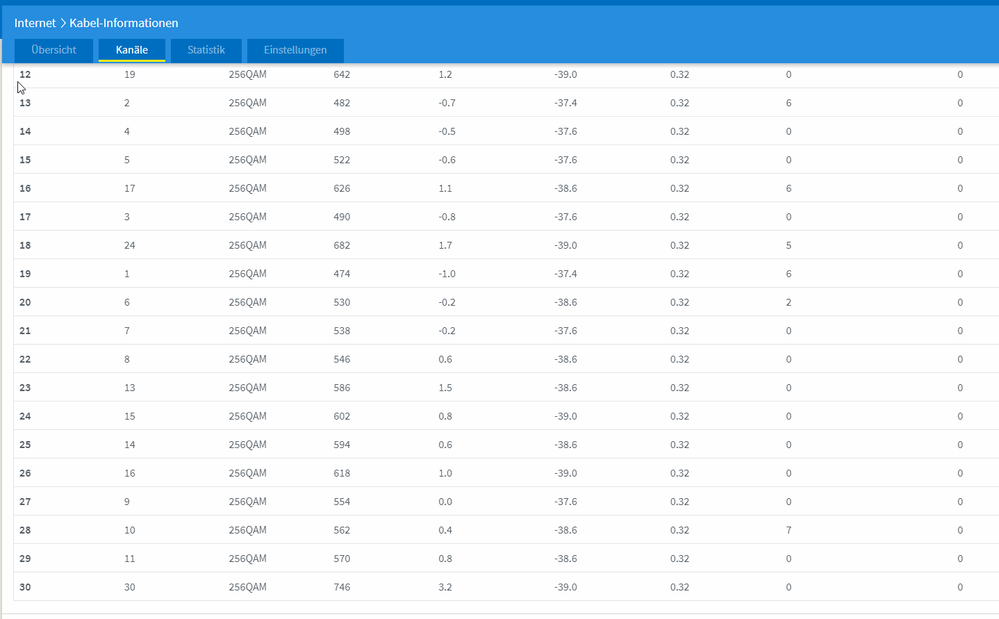

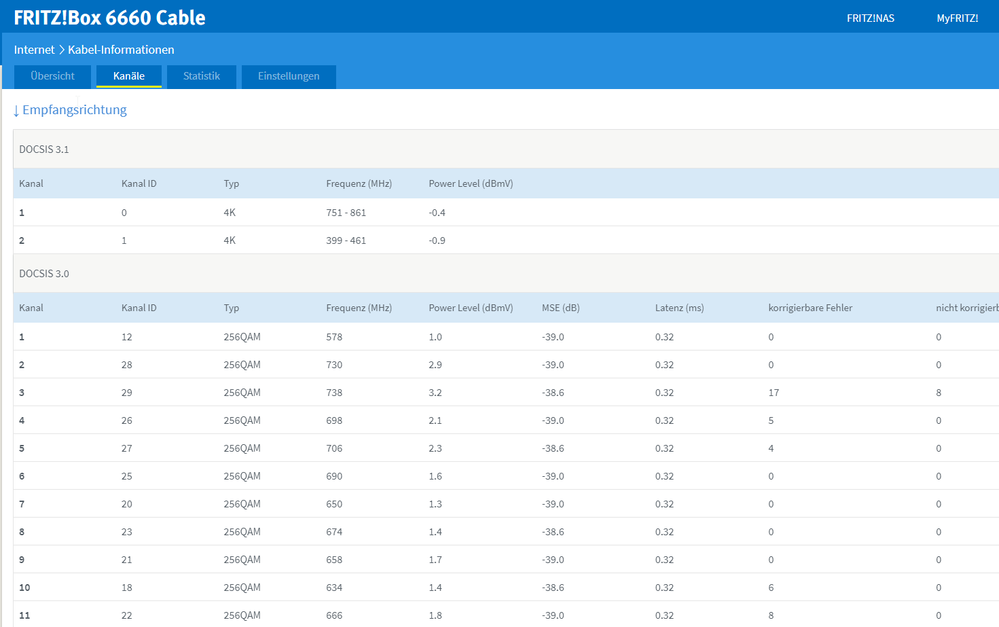

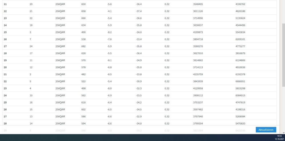

Ich habe am 07.10. das Modem einmal neu gestartet, eshlab habe ich kein Log mehr, ich schau jedoch mal ob ich da noch "rankomme" und liefere das nach.
Die nicht korrigierbaren Fehler, und auch leich "hänger" in der Verbindung jedoch kann ich wieder feststellen.
Anbei einmal ein Screen:
