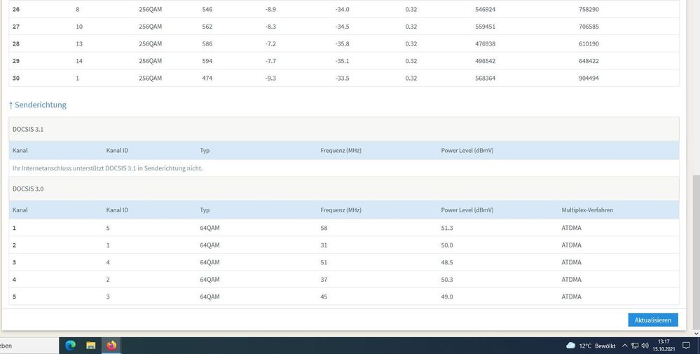

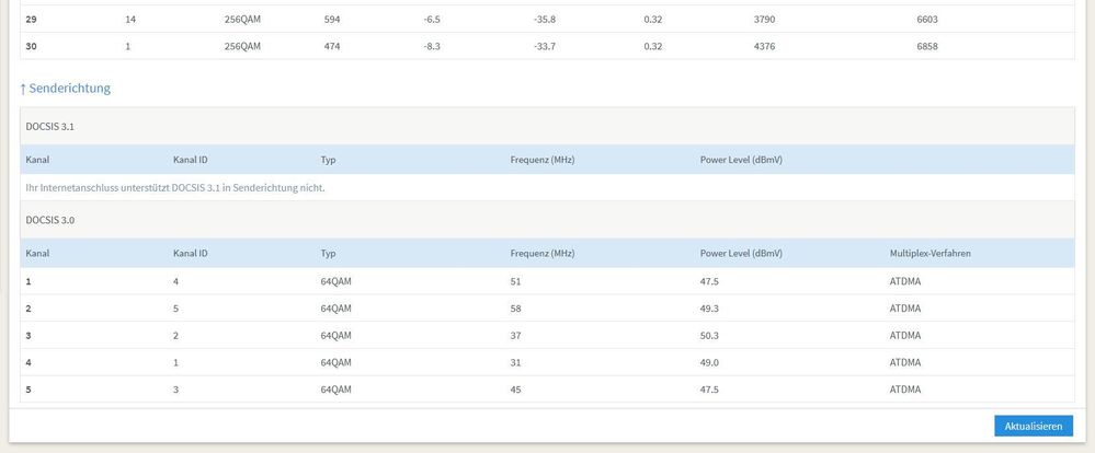

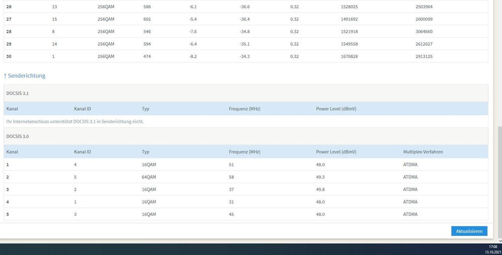

Der Techniker war noch im Auto und hat wahrschleich seinen Bericht fertiggestellt, da hab ich über die Hotline die FB6660 angemeldet und getauscht. Die Werte waren anfangs okay, und ca. 1,5 Stunden später war die Rückkanal DBmV grenzwertig bei 54, und anschließen um die 68 - also kein Rückkanal, genau wie vor der ersten gemeldeten Störung. Gegen21:45UHR pegelte sich, wieso auch immer die Rückkanal auf 45 und dann auf stabile 43 ein und alles ist okay. Leistung passt, Verbindung ist Stabil etc.

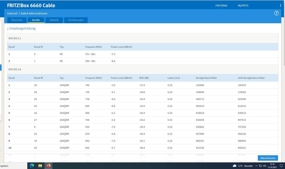

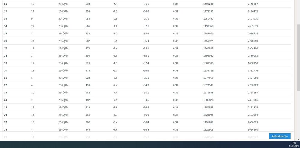

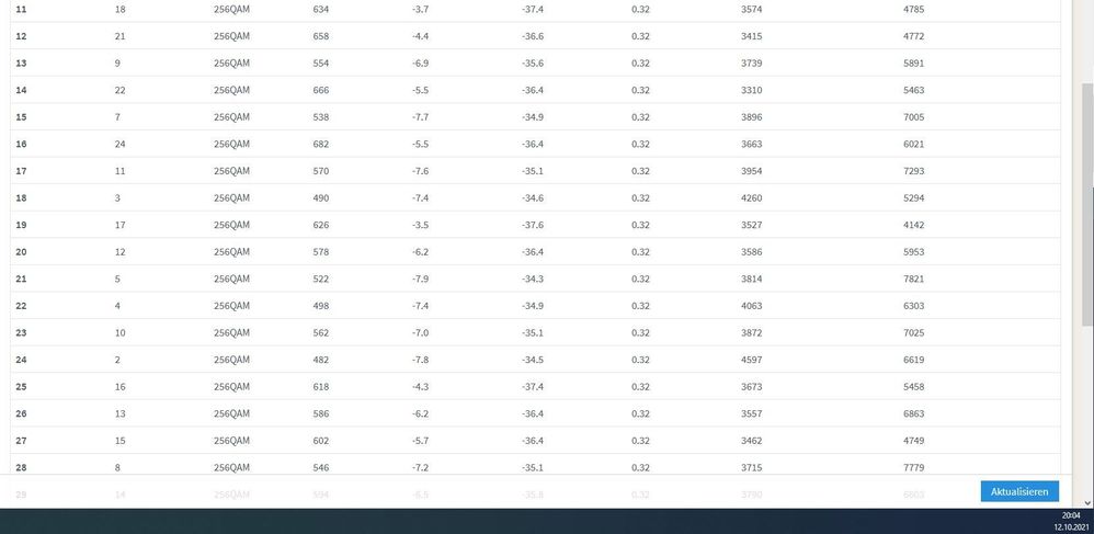

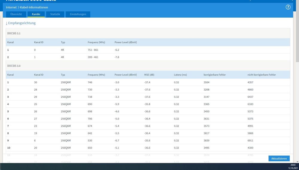

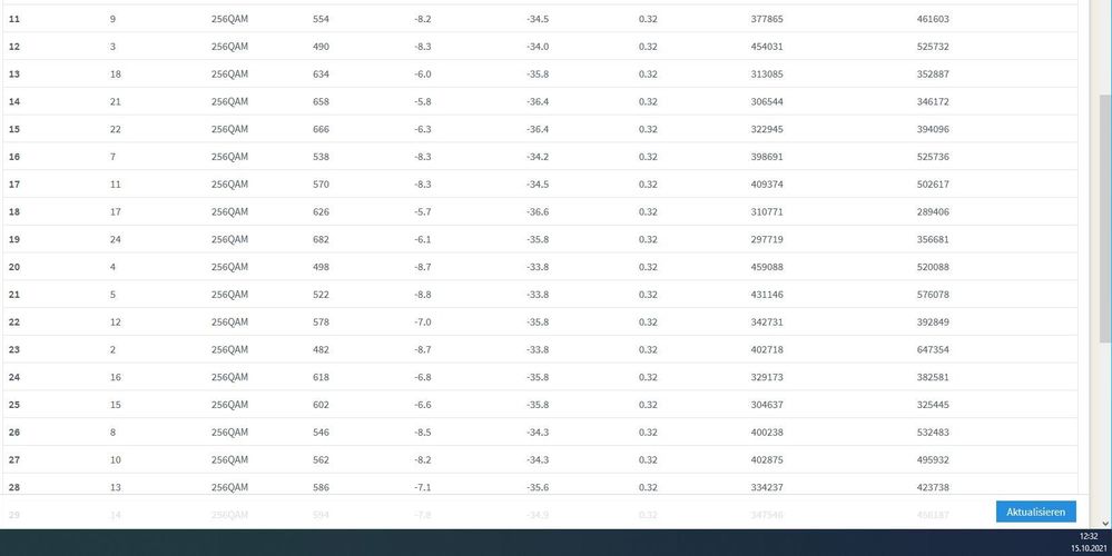

Jetzt habe ich jedoch auf en DOCIS 3 Kanälen sehr sehr sehr viele nicht korrigierbare Fehler und wollte deshalb aber nicht schon wieder eine Meldung über die Hotline eröffnen. ( FB FW 07.28)
Anbei mal ein Screen mit der Bitte das sich dort ggf. mal einer bei mir meldet.

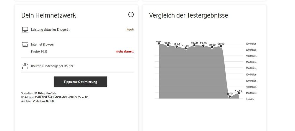

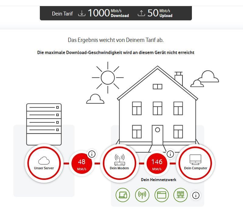

Nach Router reboot:
Speedtest-ID: 8kbqhtbnftvh
9% Deines gebuchten Tarifs

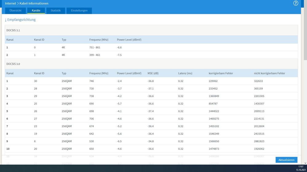

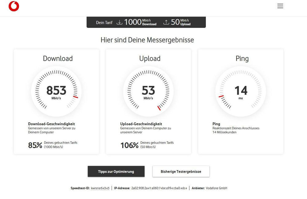

Aktuelle Werte sehen "okay" aus: kwrsnsr64343

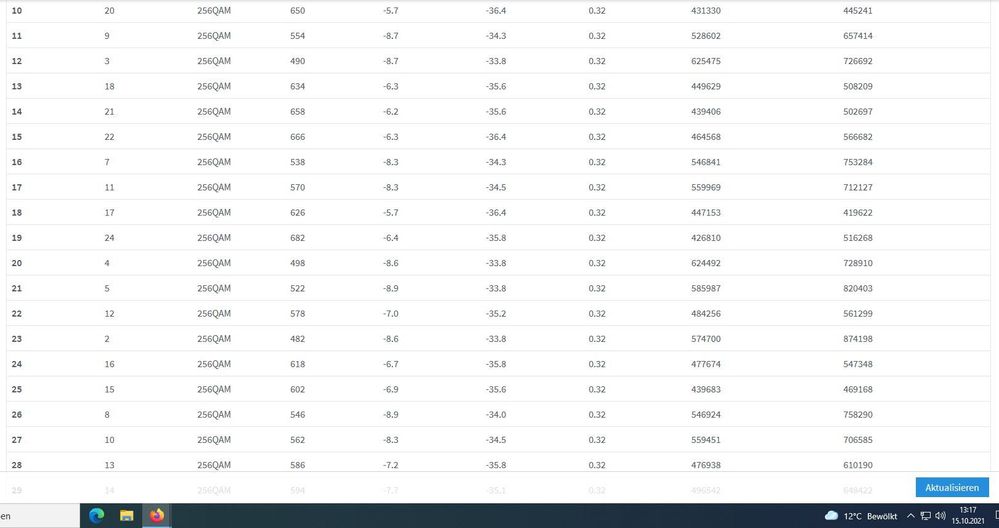

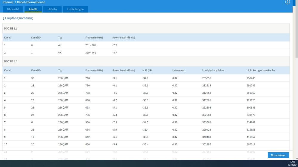

Kanäle und Fehler sind jedoch trotzdem hoch:
Gerade wieder im Bereich Rückkanal

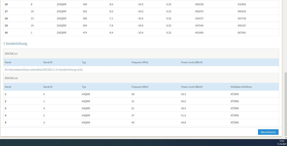

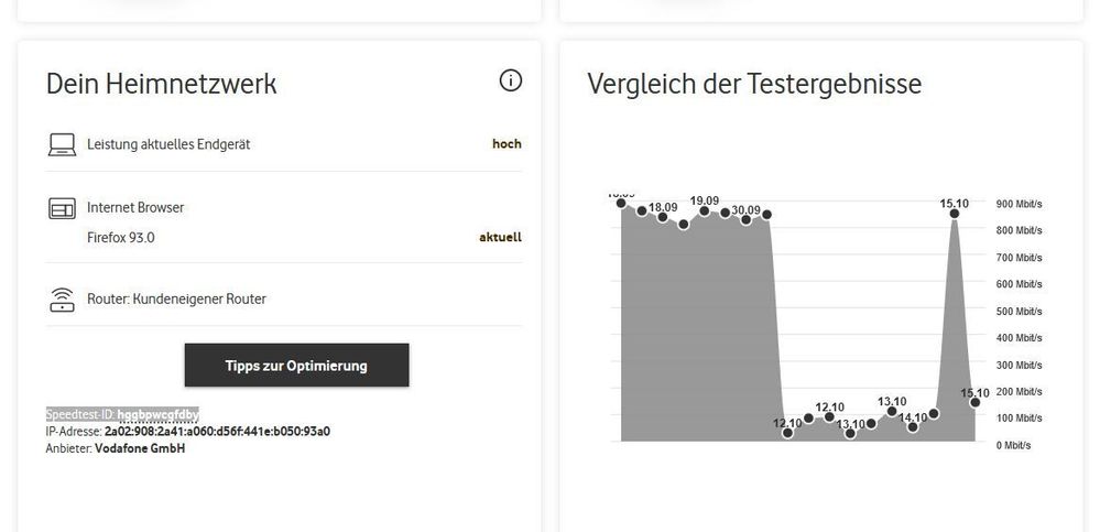

Erneuter Test, ohne das bisher wer da war, ODER etwas verändert wurde, was aber auch okay ist, da der Zeitraum ja "von" - "bis" ist:
hggbpwcgfdby
Der Rückkanel scheint hier recht "instabil" zu sein, die STörungen sind natülich ungewöhnlich hoch für die Empfangsrichtung.
