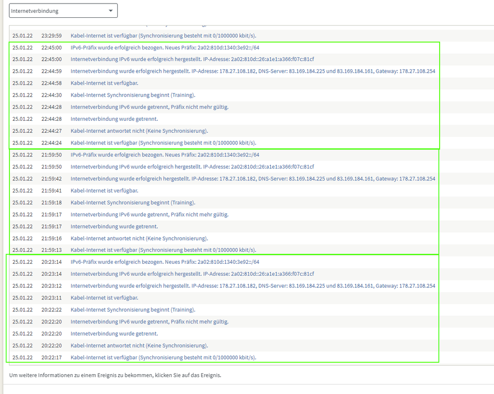

Hallo Experten!
Ich habe seit Januar 2021 den "Cable 1000" Vertrag. Dazu habe ich eine eigene Fritz.Box 6660.
Die anfänglichen Probleme von niedrigen Downloadraten bestehen nicht mehr. Meistens habe ich annehmbare Kennwerte.
Leider bricht seit einigen Wochen (oder sind es schon Monate?!) jeden Abend das Internet mehrfach weg! In der Fritz.Box wird dazu folgendes protokoliert:
Das dauert zwar immer nur ca. ein Minute, aber wenn man einen Film schaut ist das ziemlich nervig. Und wie gesagt, das passiert JEDEN Abend!!!

der Techniker war heute da und war sehr bemüht. An der Hausanlage und and der Kabelbuchse hat er die Anschlüsse erneuert/optimiert und fleißig gemessen. Laut seiner Aussage sind die Werte jetzt auf jeden Fall besser und ich soll es über's Wochenende beobachten. Wenn jetzt noch was sein sollte, könnte es noch der RückwegStörer sein.

Gestern Abend beim streamen von einem Film (zw. 20 und 22 Uhr) insgesamt 5 Ausfälle!!! Also hat der Besuch des Technikers leider nicht so viel gebracht.

die Unterbrechungen wurden durch eine Störung im Rückkanal verursacht. Die letzten Aufträge wurden dazu gestern Mittag geschlossen. Ist die Verbindung noch immer dauerhaft gestört? Das Modem ist seit dem Abschluss dauerhaft verbunden. Die Signale am Modem selbst sind in Ordnung.
Gruß Fred
