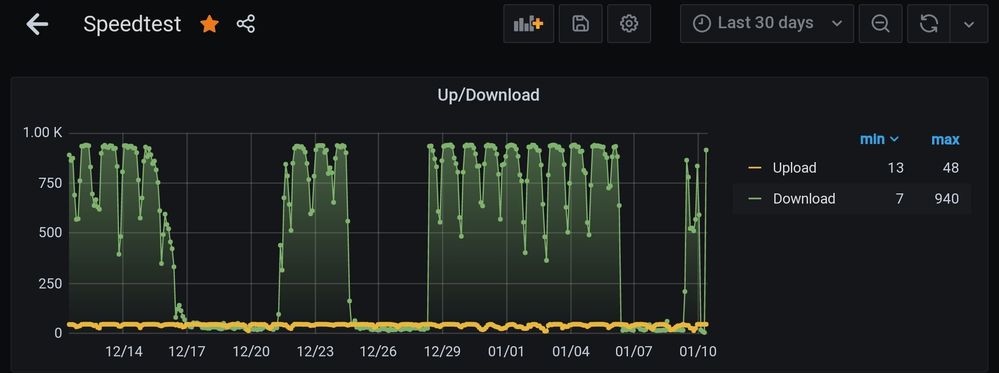

Hallo Vodafone Team,
seit Tagen habe ich ein sehr langsames Internet (nicht mal 2% der im Vertrag versprochenen Leistung). Ich habe für die Messungen der Internet Geschwindigkeit extra eine RasPi mit Gigabit gebaut und alle 5 Minuten wird eine Messung gespeichert. Als Anhang alle benötigten Daten für eine Auswertung.
Bitte um Hilfe/Lösung des Problems, da die Servicetechniker mir nicht helfen können.

So wie beschrieben ist heute seit 9:03 Uhr wieder eine "gute" Verbindung.
Anbei noch einmal die Tests.
VG Darius

Daro2811
Hallo Thomas,
ich hoffe du kannst uns bei der „Super Geschwindigkeit“ helfen. Eben ist ja alles wieder nach unten gegangen Smiley (traurig)
VG Darius

Hallo Claudia,
danke für deine Antwort. Ja es ist noch ein Auftrag offen aber der 002-1497393/21 ist erledigt und es ging ja alles schon gut. Seit 3 Tagen kann ich sehen, dass man keine richtigen Daten von der Vodafone Station auslesen kann. Koaxialkabel habe auch schon getauscht, aber es hat auch nicht geholfen. Wie du sehen kannst ich mache alle 5 Minuten einen Speedtest und ich hatte schon richtige Geschwindigkeiten, aber seit 3 Tagen ist das wirklich schlecht. Bitte schau dir die Messungen und auch den DOCSIS Status was ich schon gepostet habe. Davor war alles gut, die QAM Kanäle wurden richtig erkannt und man konnte die werte sehen die auch gut waren.
Anbei die Messung der letzten 7 Tagen.
VG Darius
