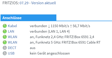

  • Welches Modem/ Router nutzt Du? Fritzbox 6591 Cable
  • Nutzt Du ein Leih-Gerät von uns oder hast Du ein eigenes Gerät? Eigenes Gerät

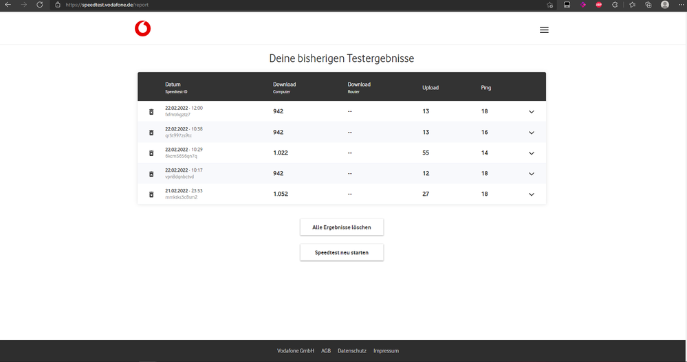

  • Welcher Fehler tritt auf? Ständige Upload Probleme. Ich streame auf Twitch - Habe ständig EInbrüche sodass der Stream beendet wird. Ganz selten erreiche ich mal die 50mbit upload aber das auch nur selten. siehe test ergebnisse. Es Schwankt die Ganze zeit sehr von 2-10 mbit Upload mit kurzen Spitzen die den Durchschnittswert heben.
