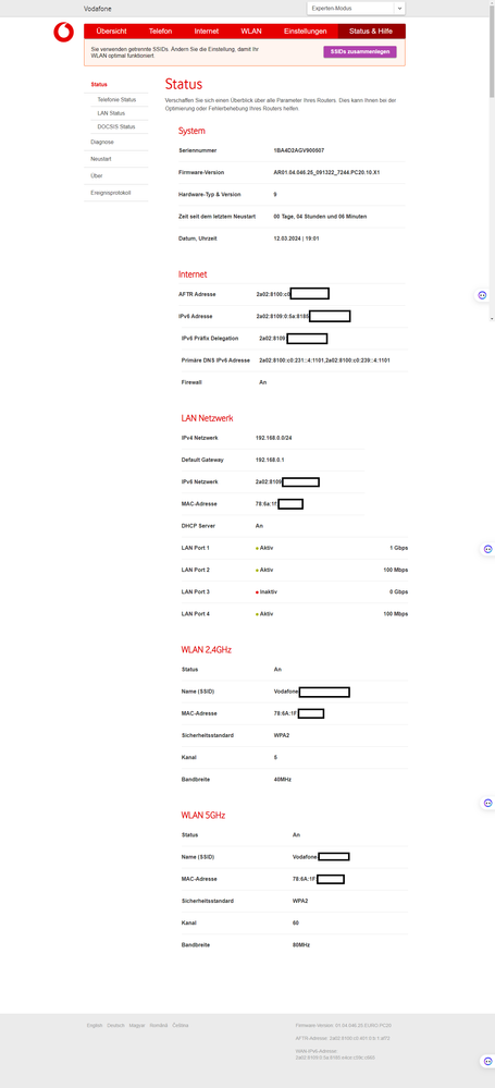

Mein Internet funktioniert mehrmals am Tag für 1-2 Minuten nicht.
Ich habe eine Vodafone Station TG3442DE. Die Kabelverbindung ist gut. Ein Zurücksetzen des Routers auf Werkseinstellungen hilft nicht – es kommt erneut zu Unterbrechungen.
Was kann ich tun, damit das Internet unterbrechungsfrei funktioniert?

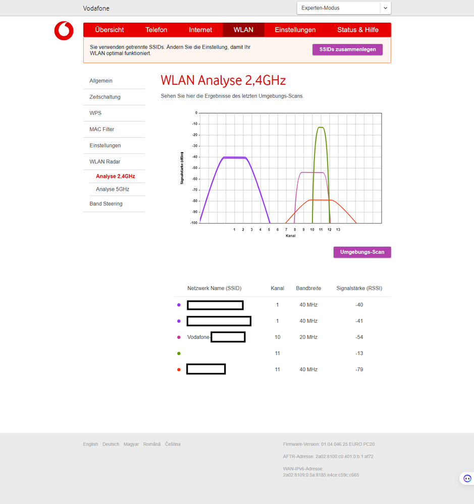

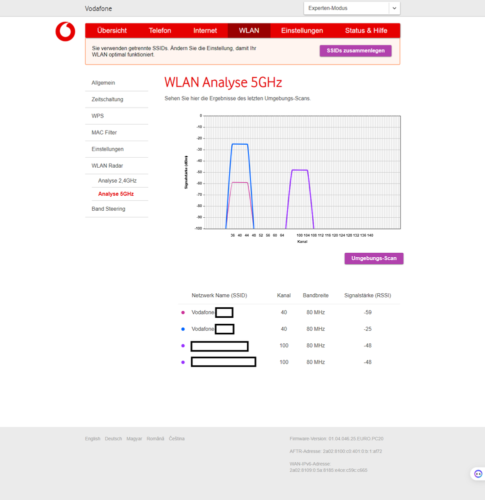

Ich habe mein Problem gelöst. Ich habe WLAN auf der Vodafone Station TG3442DE ausgeschaltet und den RE450-Repeater über einen 1-GB-Port an der Vodafone Station angeschlossen.

Docsis Status posten , alle Kanäle als Screen!
