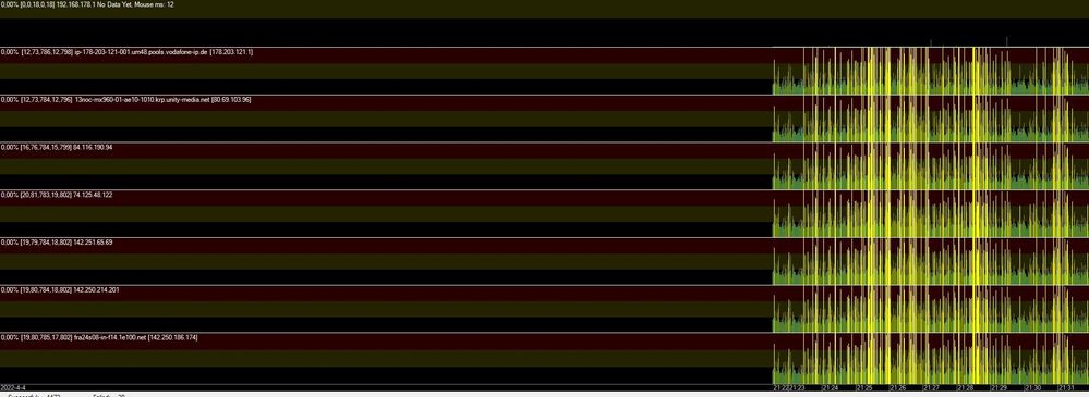

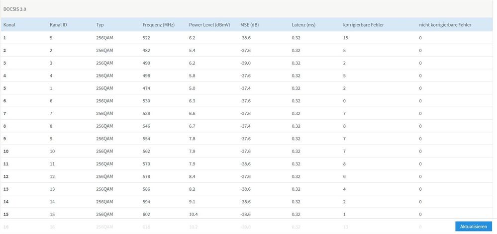

04.04.2022 21:36 - bearbeitet 04.04.2022 21:38
Kleines Update. Habe die Tage mal den Ping Tracer laufen lassen und Pingplotter.
Siehe Bilder.
Vielleicht hilft das weiter. Ach vergessen zu sagen, dass die PN raus ist. Sorry
am 06.04.2022 12:04
Hi JennyDaniel,
lieben Dank für Deine Daten.
Da einige Deiner Werte außerhalb des Toleranzbereichs liegen, habe ich ein Ticket für Dich aufgenommen. Dieses geht zur Analyse an unsere interne Technik. Über Fernwartung versuchen meine Kolleg:innen Deine Störung einzugrenzen und zu beheben. Sollte das nicht gelingen, meldet sich ein:e Techniker:in, um einen Vor-Ort-Termin abzusprechen.
