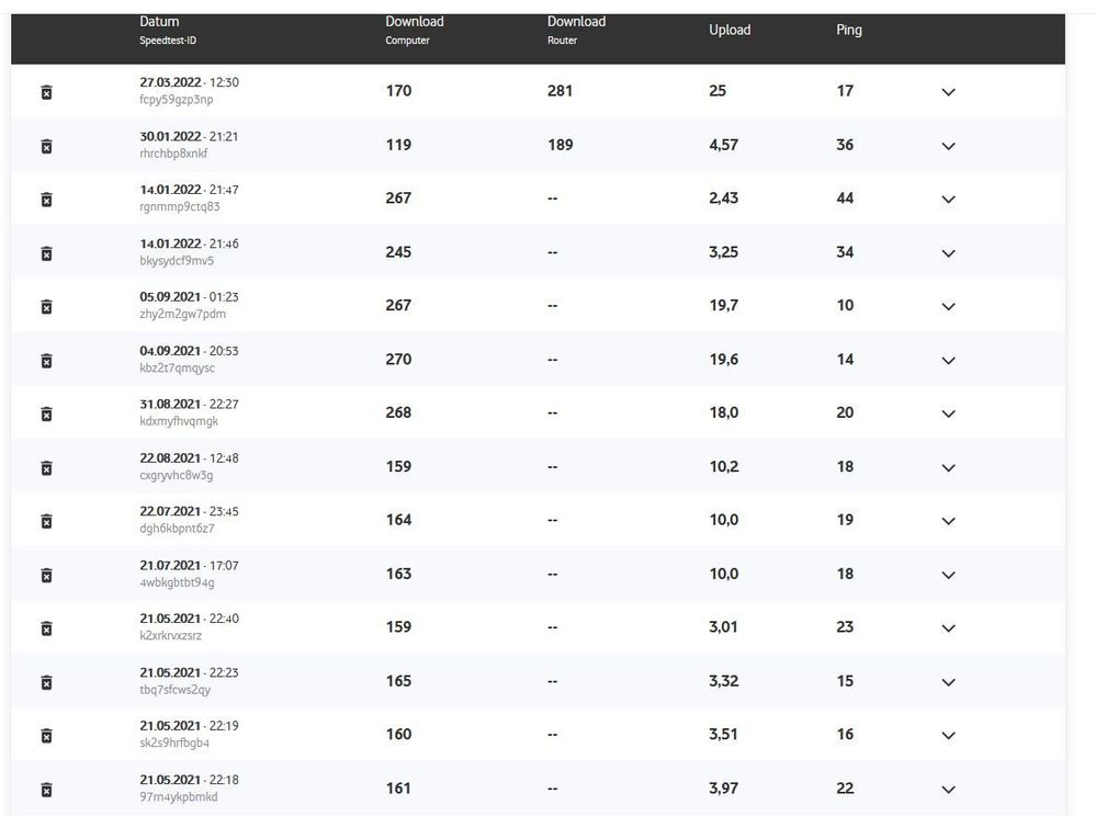

ich hoffe hier kann mir geholfen werden. Ich habe ein leidiges Thema und zwar hab ich anhaltene Probleme mit dem Kabel Internet.  Teilweise haben wir über 1-2 Stunden kein Internet, aber teilweise nur 5 Minuten über eine Stunde hin.  Aber erstmal zu den Fragen.

  • Welcher Fehler tritt auf? (Geschwindigkeit zu gering; Packetloss) Schicke dazu auch Screenshots von Speedtests (mit Datum und Uhrzeit) und Tracerts/ Pingplotter-Messungen bei Packetloss oder Ping-Problemen. Stelle beim Pingplotter 2,5 Sekunden beim Intervall ein und nutze betroffene Dienste als Ziel.
    - Sporadisch:  Internet bricht ab / langsamer upload/  und teilweise Packetloss Probleme.

  • Beginn und Zeitraum der Störung (z.B: seit Anfang April; nur am Abend)Seit der Umstellung vor UnityMedia auf Vodafone. ca. 2 Jahre. Überwiegend Abends und am Wochenende auch Tagsüber.

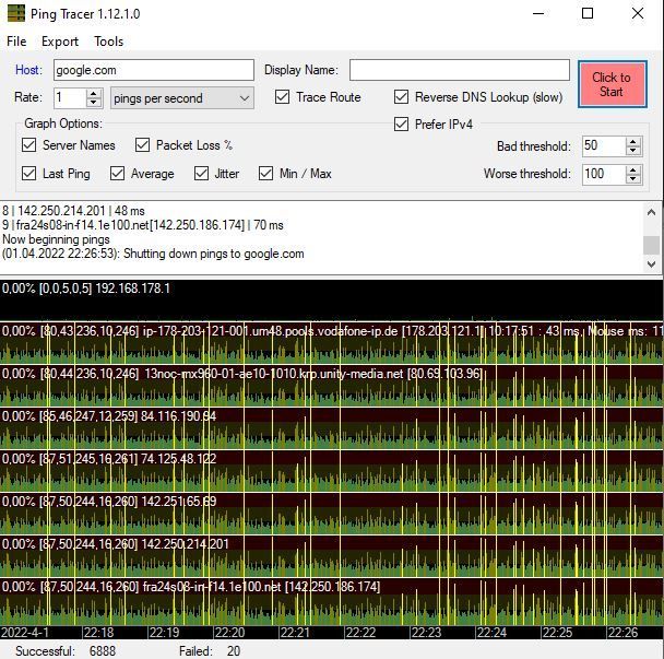

Kleines Update. Habe die Tage mal den Ping Tracer laufen lassen und Pingplotter.
Siehe Bilder.

Da einige Deiner Werte außerhalb des Toleranzbereichs liegen, habe ich ein Ticket für Dich aufgenommen. Dieses geht zur Analyse an unsere interne Technik. Über Fernwartung versuchen meine Kolleg:innen Deine Störung einzugrenzen und zu beheben. Sollte das nicht gelingen, meldet sich ein:e Techniker:in, um einen Vor-Ort-Termin abzusprechen.

Der Techniker war hier, hat auch die Bedämpfung eingestellt und auch gleichzeitig festgestellt, dass auf der Leitung was nicht stimmmt. Der Techniker hat im Abschlussgespräch mir gesagt, dass es wirklich Problem auf der Seite Vodafones gäbe. Die Leitung wäre demnach überlastet. Darum erreiche ich auch nicht mehr meine Im Vertrag vereinbarte geschiwndigkeiten und habe auch meine Probleme mit der Latenz.

Nachdem mir damals der Techniker gesagt hat, dass es Probleme mit der Kapazität gibt und diese durch die Knotenerweiterung ende Juni behoben werden soll, hat sich leider bis heute nichts getan. Also zumindest was die Ping problematik angeht. Nachdem der Techniker damals da war und ein wenig eingestellt hat, ist das Problem besser geworden... Aber wie gesagt... mein Ping schieß´t alle 30sekunden weiterhin von 20ms auf 300ms .

Soeben habe ich mir Deine Werte genauer angeschaut. Da lassen sich aktuell absolut keine Auffälligkeiten erkennen. Die Leitungen sehen sauber aus.
