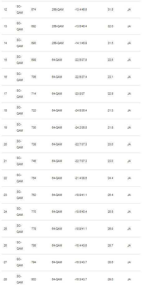

Ich habe seit 2 Wochen DSL Cable max (1000) und das Internet ist wirklich unglaublich schlecht. Teilweise kmen laut Speedtests nur 5% der Geschwindigkeit an. Stream laufen grausam, selbst YouTube funktioniert nicht richtig. An Gaming ist nicht zu denken und im Home-Office quäle ich mich auch durch.
Der Router ist die standardgemäße Vodafone Box.
Die langsame Geschwindigkeit tritt bei Lan und WLAN auf.
Ich bitte um Hilfe. Für diese Probleme habe ich kein DSL1000 abgeschlossen.

Der Techniker war am Mittwoch da und meinte, es wären deutliche Signalstörungen sichtbar. Außerdem war unsere Buchse falsch verkabelt. Er hat die Buchse ausgetauscht und ordentlich angeschlossen. Dann hat er im Keller und bei uns alles geprüft und kam zu dem Schluss, dass das Problem draußen liegen muss. Nun hat er gemeint, er kontaktiert Vodafone, damit diese in den nächsten 10 Tagen die Technik außerhalb der Wohnung prüfen. Er meinte, es könne etwas mit der "Muffe" sein oder sowas... er hat gemeint, wir sollen jetzt einfach abwarten bis der Fehler beseitigt wurde.
Also wir warten jetzt einfach mal ab und joa, mehr können wir wohl jetzt nicht machen. Ich melde mich wenn es was neues gibt.

  • Lade dazu noch einen Screenshot von den Signalwerten hoch. Diese findest Du in der Benutzeroberfläche Deines Kabelrouters über 192.168.0.1 bzw. über 192.168.178.1 bei der Fritzbox.Docsis Status 1Docsis Status 1Docsis Status 2Docsis Status 2Docsis Status 3Docsis Status 3SpeedtestsSpeedtests

Ich hoffe, Sie können uns helfen! Screenshots von Speedtests und DOCSIS Status habe ich beigefügt!

die Signalwerte am Anschluss sind nicht in Ordnung.
Ich möchte gern einen Techniker beauftragen, der sich das vor Ort anschaut. Wenn das für Dich in Ordnung ist, dann brauche ich noch eine Handynummer, damit wir einen Termin vereinbaren können.
