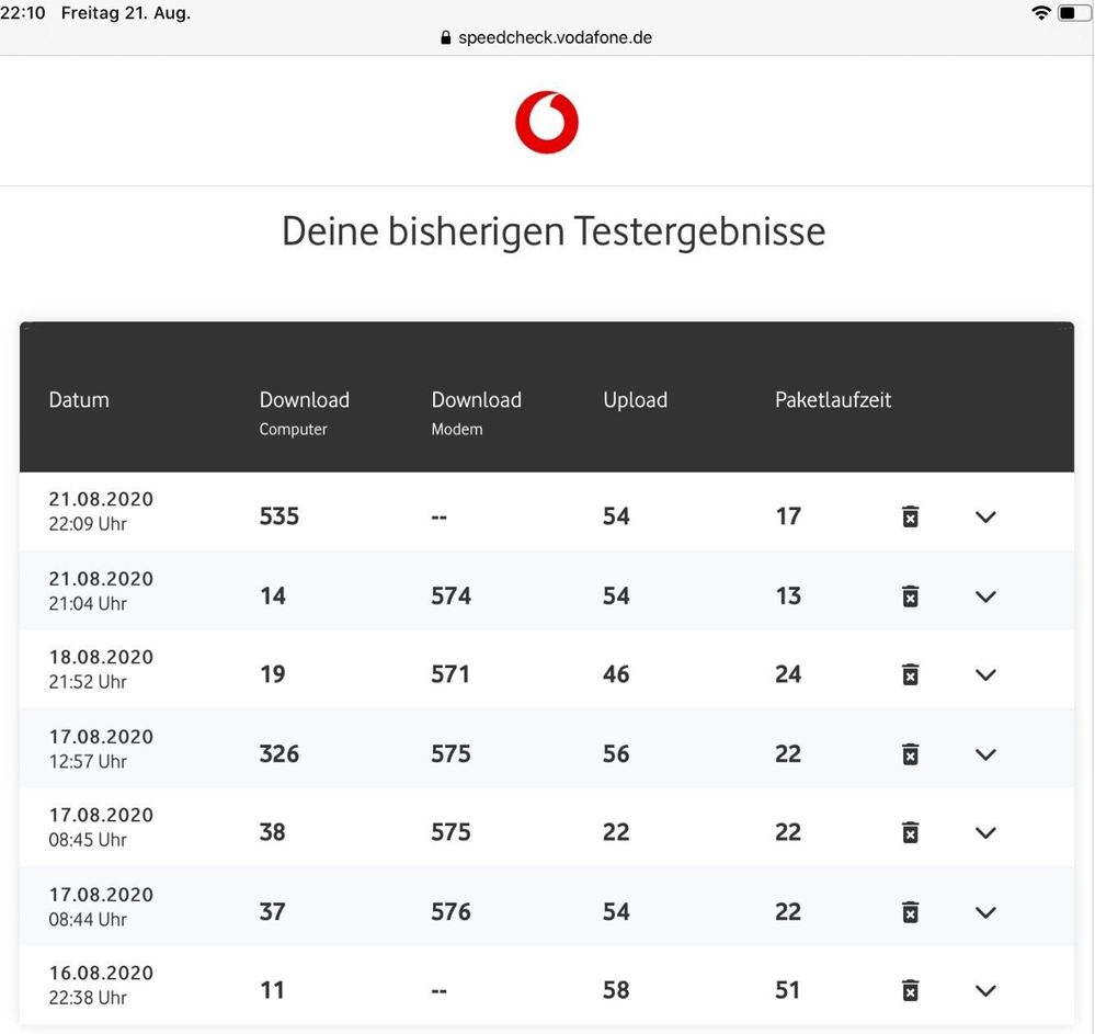

seit geraumer Zeit habe ich massive Probleme mit dem Internet. Bei meiner 500'er Leitung kommen meist nur max. 15 MBit an. Upload liegt bei ca. 40 MBit nahezu immer im grünen Bereich. Werkreset der Fritzbox ist schon mehrfach erfolgt - nach wenigen Stunden guter bis sehr guter Leistung sackt alles wieder ab. Ob WLAN oder LAN - egal.

Welcher Fehler tritt auf? Geschwindigkeit deutlich zu gering, Screenshot Speedtests anbei

die 48h sind zwar noch nicht ganz rum, aber es ist schon jetzt erkennbar, dass das Problem wohl an der Fritzbox 6490 liegt bzw. an irgendwelchen Einstellungen. Der Speed am Vodafone Router ist deutlich besser, wenn auch schwankend und nicht immer optimal. Für mich aber deutlich ausreichend!

die Störung wird ganz sicher nicht durch Deine Fritzbox hervorgerufen.
An Deinem Anschluss passen einfach sehr viele Signale im Downstream nicht mehr, das muss durch einen Techniker vor Ort behoben werden.

ein kurzes Update wie versprochen: Techniker war da, zentraler Verteiler läuft prima, Geschwindigkeit liegt bis zur Wohnung voll an. Zwei Dosen getauscht, da war wohl bei der Installation damals kein Profi am Werk...
Aber: Zwei weitere Dosen waren beim Termin baulich bedingt kurzfristig nicht erreichbar. Nachdem der Download einige Stunden voll da war (wie immer nach stromlos legen), ging es wieder zurück auf das beschriebene Niveau. Aktuell zwischen 18-90 Mbit.
Frage an Martin: Was brauchst du, was für Infos liegen dir vor? Ein zweiter Termin wäre sinnvoll, habe hier schon große Anstrengungen genommen, um die Dosen freizulegen. Ist meine Hoffnung, dass es damit dann behoben sein könnte... meinten auch die zwei wirklich netten Kollegen.
