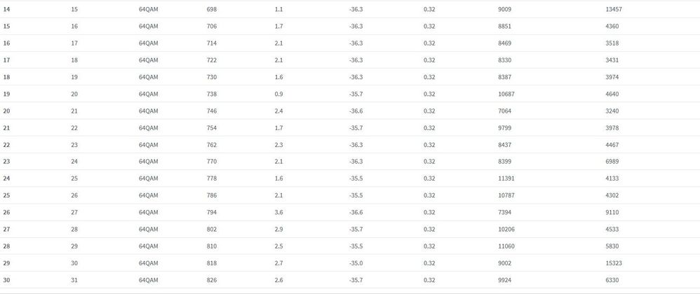

Hallo zusammen,
ich versuche es mal wieder und hoffe auf Hilfe. Seit Jahren habe ich extrem langsames Internet. Ich hatte schon so viele Techniker Besuche dass ich sie nicht mehr zählen kann. Jedes mal wird der Router getauscht das wars. Einmal wurde mir gesagt dass die Multimediadose defekt ist. Als der Techniker dann kam hatte er keine dabei und hat wieder den Router getauscht. Vodafone schraubt meinen Vertrag immer weiter in die Höhe aber Leistung kommt keine raus. Mittlerweile habe ich den 1000Mbit Vertrag was mir im Endeffekt auch nichts bringt. Ich hoffe diesmal kann mir jemand helfen. Und bitte sagt nicht ihr hängt mich 24h in dei Überwachung und am nächsten Tag bekomme ich eine SMS alles in Ordnung. Dem ist nämlich nicht so. Im Anhang findet ihr die Werte der Fritzbox bzw. des Speedtests. Wenn ihr mal auf die Historie schaut. Mitte März habe ich mich bei Vodafone beschwert. Hier habe ich auch meinen Vertrag verlängert (auch nur weil Vodafone das Monopol auf dem Land hat und die Telekomm nicht anständig vernetzt ist) dann ging das ganze wie von Geisterhand wieder für ein paar Tage. Dieses Phänomen tritt immer auf wenn ich Anrufe. Ich bin es langsam leid und bin so froh wenn unser Haus gebaut ist dass ich endlich wechseln kann. Bis dahin bezahle ich allerdings für etwas das ich nicht bekomme. Und ja das Notebook hat die nötige Netzwerkkarte für 1000Mbit und ja ich bin über Kabel direkt am Router angeschlossen.  Kabellänger Router Notebook: 2m, Kabeltyp CAT7.
Danke schonmal für eure Hilfe.

ich messe direkt am Router. Ich habe zuhause zwar noch DLan für Smart TV etc. Allerdings wird die Messung direkt vom LAN Port am Router gemacht. Letztes Jahr hat mir ein Techniker mal erzählt dass der Schirm in der Dose nicht richtig aufgelegt ist und er hat das dann angeblich behoben. Allerdings weiß ich dass dem nicht so war. Ich hatte die Dose bevor der Techniker kam auch offen und hab nachgesehen, da er schon am Telefon diese Diagnose festgestellt hat. Ich hab selbst eine elektrotechnische Ausbildung allerdings bin ich der Meinung dass das Sache von Vodafone ist den Fehler zu beheben. Ich schaue mir die Ferndiagnose der Techniker grundsätzlich vorher an dass sie mir hier keinen Käse erzählen wenn sie da sind. Deshalb wurde dann auch immer der Router pauschal getauscht, da der Fehler nie eindeutig indentifiziert wurde. Ich werde wenn ich Zeit habe mal eine stündliche Messung mit Protokollierung einrichten.

Anbei mal eine alte Hostorie gemacht und aufgezeichnet über den Vodafone Speedtest. Hier sieht man schon, dass ich öfter mal massive Leistungseinbrüche habe. Ein wenig Schwankung ist ja schön und gut aber hier geht es ja gegen 0.

Ich bin zurzeit nicht so oft zuhause um Mittags Speestests zu machen. Ich versuche das aber jetzt regelmäßiger zu überprüfen. Durch die instabile Verbindung gehe ich zurzeit vermehrt ins Büro, da an Homeoffice aktuell mit der schlechten Verbindung nicht zu denken ist. Hier mal ein gerade gemachter Test. Ist zwar über WLan mit einem Samsung Galaxy S9. Allerdings ist auch das Ergebnis für Wlan sehr langsam. Hier hatte ich auch schonmal 900er Werte. Mir ist auch aufgefallen  dass die Fritzbox in der Kopfstelle nur mit 50MBit sendet.  Wie ihr an der Laufzeit seht, habe ich auch eben einen Neustart versucht. Ich hab den Screenshot von der Fritzbox separat angehängt.Screenshot_20220517-214551_Chrome.jpg

"Mir ist auch aufgefallen, dass die Fritzbox in der Kopfstelle nur mit 50MBit sendet."
Korrekt, die Box sendet wie gebucht mit um die 50 MBit/s. Kannst Du identische Tests per LAN direkt am Modem unter dem Tag feststellen? Sollte dies auch so niedrig sein, können wir Dir gern einen Techniker anbieten. Der letzte Techniker in diesem Jahr war nicht vor Ort, um nach einem Bandbreitenproblem zu suchen. Die letzten Aufträge wurden in Richtung Abbrüche und Ausfälle platziert.
Dieser benötigt den Zugang zur Hausverteileranlage und eine Info, ob es aktuell Personen in Quarantäne im Haushalt gibt. Die Entstörung unserer Komponenten bis zum Modem ist kostenfrei. Schau Dir bitte vorher die Hinweise zur Servicepauschale an.
