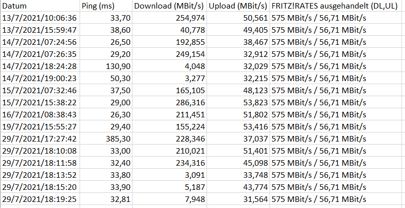

  • Welcher Fehler tritt auf? (Geschwindigkeit zu gering; Packetloss) Schick dazu auch Screenshots von Speedtests (mit Datum und Uhrzeit) und Tracerts/ Pingplotter-Messungen bei Packetloss oder Ping-Problemen

  • Beginn und Zeitraum der Störung (z.B: seit Anfang April; nur am Abend)Seit 4 Wochen. Immer ab etwa 18 Uhr

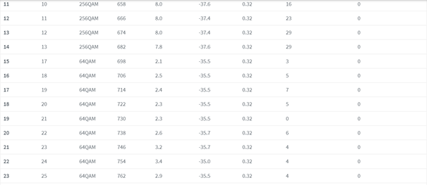

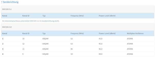

  • Lade dazu noch einen Screenshot von den Signalwerten hoch. Diese findest Du in der Benutzeroberfläche Deines Kabelrouters über 192.168.0.1 bzw. über 192.168.178.1 bei der Fritzbox.image.pngimage.pngimage.pngimage.pngimage.png

Hallo RealSwissman,
Danke für die weiteren Angaben. Dann möchte ich gern mal Deinen Anschluss prüfen, lass mir dazu bitte Deine Daten (Name, Adresse, Kundennummer, Geburtsdatum des Anschlussinhabers) zukommen. Schreibe danach kurz wieder hier im Beitrag.
