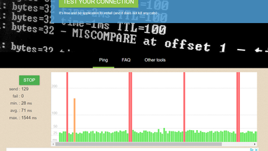

ich habe VS mit 100MBit Vertrag.
Seit ein paar Wochen habe ich große Probleme mit Microsoft Teams , auch bei meinem WLAN Internet Radio gibt es die Aussetzer. Speedtests sind in Ordnung mit fast 100Mbit Down und 20 upload. Allerdings gibt es große Aussetzer, die Verbindung ist also nicht stabil. Hier ein Screenshot der Messung
Außerdem ist der Vodafone Station Webserver bei mir auch nicht nutzbar. Er ist zwar errreichbar, nach dem Login werde ich gefragt, ob ich das Passwort ändern möchte. In beiden Fällen (Ja / Nein) werde ich auf eine leere, graue Seite geleitet und kann dort nichts mehr tun.

sende bitte noch die Angaben aus dem Beitrag Alles rund um Störungsmeldungen. Was für Probleme gibt es denn mit Teams? Zeigen diese sich, wenn Du eine Pingplottermessung zum Server durchführst? Nutze dafür die Verbindung über den LAN1-Port.

  • Welcher Fehler tritt auf? (Geschwindigkeit zu gering; Packetloss) Schick dazu auch Screenshots von Speedtests (mit Datum und Uhrzeit) und Tracerts/ Pingplotter-Messungen bei Packetloss oder Ping-Problemen.
    Es kommt immer wieder zu Störungen bei Microsoft Teams, Ton und Bild Aussetzer von 3-5 Sekunden, egal zu welcher Tageszeit.
    Gemessene Speed ist gut (100 MB Download, 10 upload), aber hoher Packetloss (siehe Screenshot)
