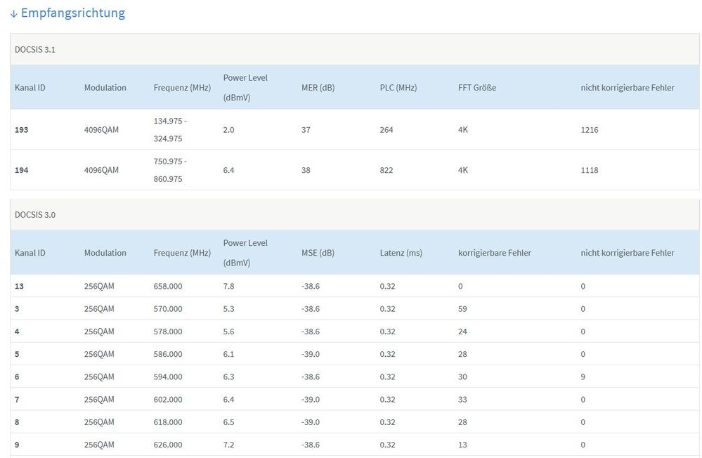

260322_Spektrum.jpg260322_1_Kanäle.jpg260322_2_Kanäle.jpg260322_3_Kanäle.jpgMeine Daten: Vodafone BW    Einfamilienhaus
Vertrag: GigaZuhause 1000 Kabel
Eigene Fritzbox 6690  Kanäle nach Betriebsdauer 18 Tage

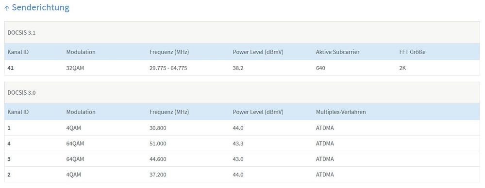

Problem: Upload  3 - max 25 MBit - die 50 MBit werden nur ganz ganz selten erreicht; teilweise Paketverluste, instabile Verbindung

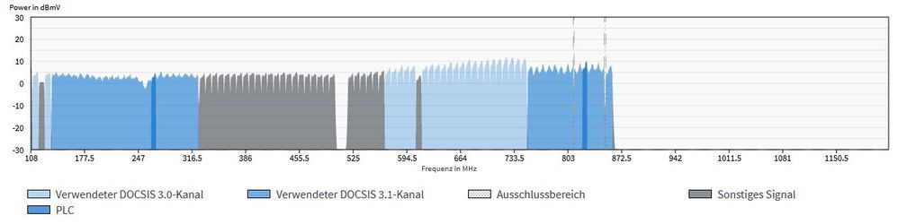

Die Modulation der Upload-Kanäle wurde die letzten Monaten kontinuierlich schlechter (ursprünglich alle Upload-Kanäle mindestens 64QAM) - außerdem gibt es neuerdings im Spektrum bei ca 250 Mhz einen Gap, der vor einigen Monaten nicht vorhanden war.
Keine Firmwareupdates, Veränderungen der Verkabelung o.ä. vorgenommen

Kurtler
Einfache Antwort, Ja.
Gruß Kurt
