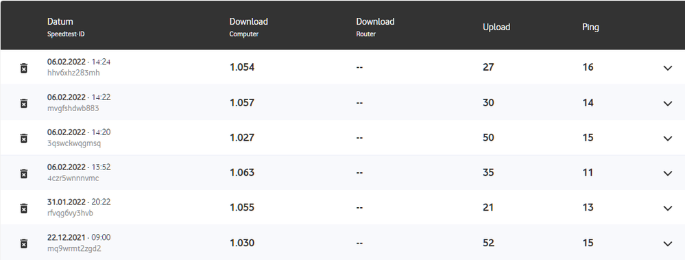

ich habe seit Dezember immer mal wieder stärkeren Paketverlust bis hin zu kleinen Disconnects, außerdem sehe ich an Speedtests die über LAN ausgeführt wurden, dass ich sehr inkonsistente Uploadwerte habe die Uploadwerte reichen schwanken hier im Bereich immer von 10-50 Mbit, die Downloaraten laufen sehr viel konsistenter und schwanken nicht so stark und liegen meistens immer zwischen 900-1000 Mbit, zumindest im Speedtest.

Speedtest Ergebnisse:

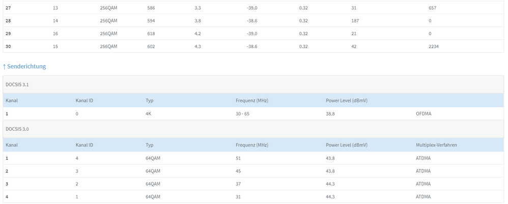

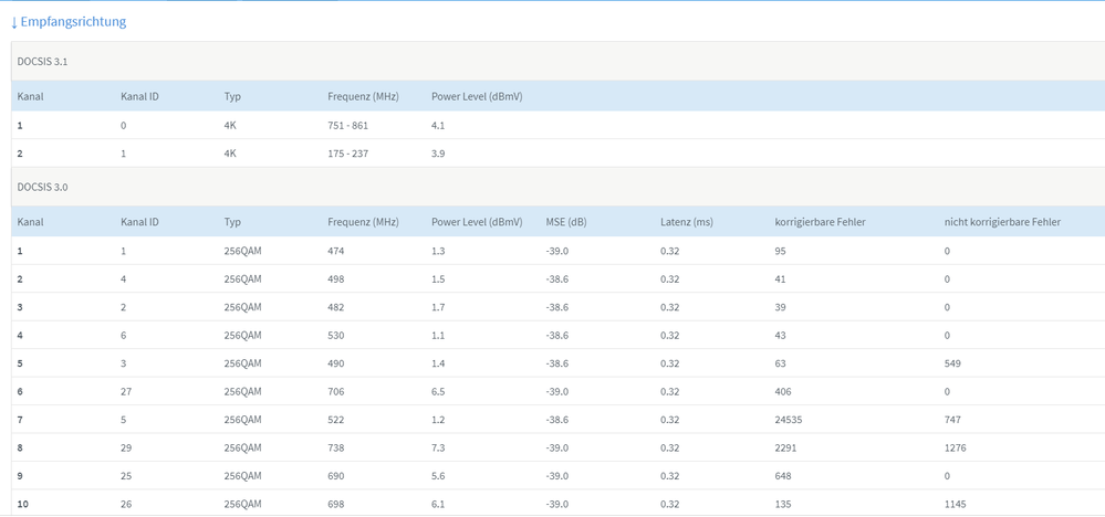

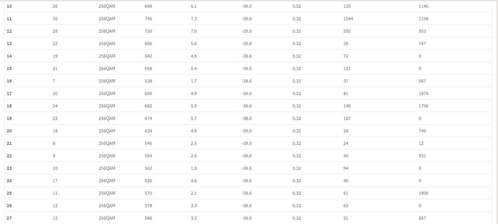

Und die Kanalinformationen für die Empfangs- und Senderichtungen aus dem Webinterface:

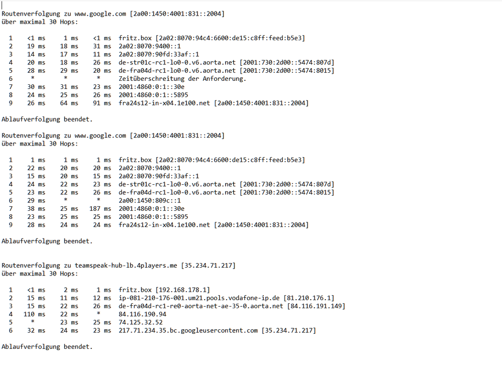

Und noch ein paar Traceroutes zu google u. zu einem Teamspeak-Server

soeben habee ich mir Deine Werte genauer angeschaut. Da lassen sich keine Auffälligkeiten erkennen. Wie sieht Deine Verbindung aktuell aus? Schwankt der Upload weiterhin?

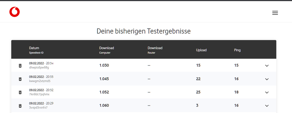

ja der Upload schwankt weiterhin sehr stark mein soeben ausgeführten Speedtests ergaben folgende Ergebnise:
außerdem bemerke ich auch, dass schon nur bei dem Speedtest mein Ping in Diensten wie Teamspeak/Discord/Teams enorm ansteigt, was mir früher nie aufgefallen ist, zumindest nicht, wenn kaum Last auf der Leitung war.
Im Speedtest spiegelt sich das mit dem Ping jedoch nicht wider, in den oben genannten Diensten aber umso mehr, dort verliert man teilweise kurzzeitig die Verbindung oder die Stimme wird entsprechend fehlerbehaftet übertragen und der gegenüber versteht einen nicht mehr.

auch heute sehen Deine Anschlusswerte super aus. Ich kann dort leider nichts finden.
