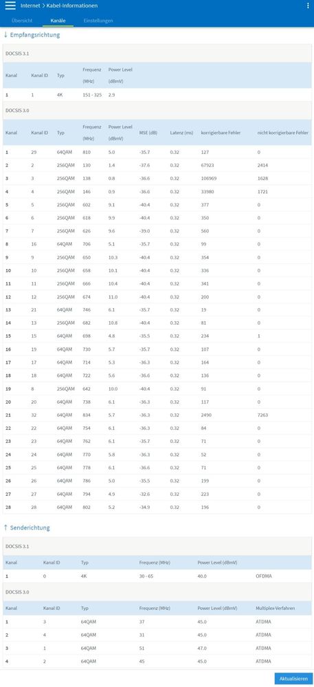

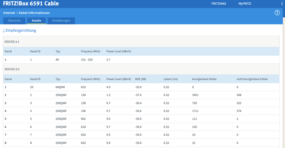

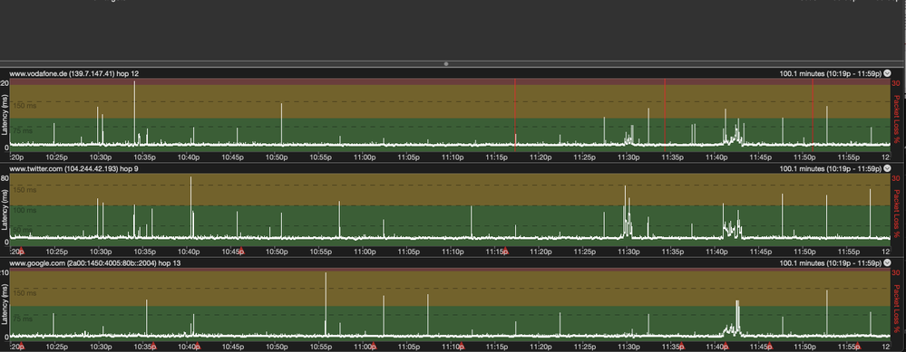

habe inzwischen den 5. Router zugeschickt bekommen, aber immer noch dauernde Paketverluste und zu hohen Ping auf dem Anschluss. Störung ist seit August bekannt - langsam nervt's - ich fliege dauernd aus den Videokonferenzen und meine Kollegen können mich so gut wie nie verstehen.
Besonders auffällig finde ich die nicht korrigierbaren Fehler auf Kanal 2,3,4
Wäre dankbar, wenn sich jemand der Lösung dieses Problems annehmen würde.

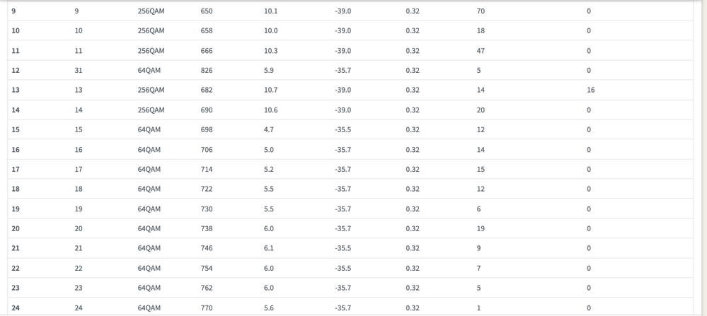

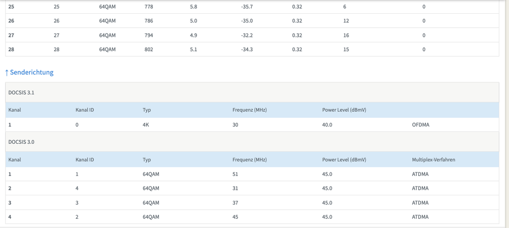

Signalwerte aus dem Router
Bildschirmfoto 2021-11-14 um 00.09.18.pngBildschirmfoto 2021-11-14 um 00.09.47.pngBildschirmfoto 2021-11-14 um 00.10.06.png
Pingplot

Kanal 21 bei 834 MHz säuft langsam ab.
Woran liegt's ?

ich beauftrage gerne einen Techniker, welcher sich das vor Ort anschaut. Die Fehlerkorrektur an Deinem Anschluss ist ziemlich hoch und es treten noch weitere Fehler auf.
