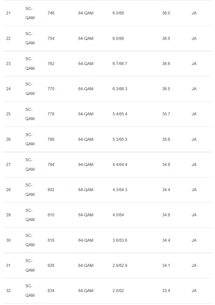

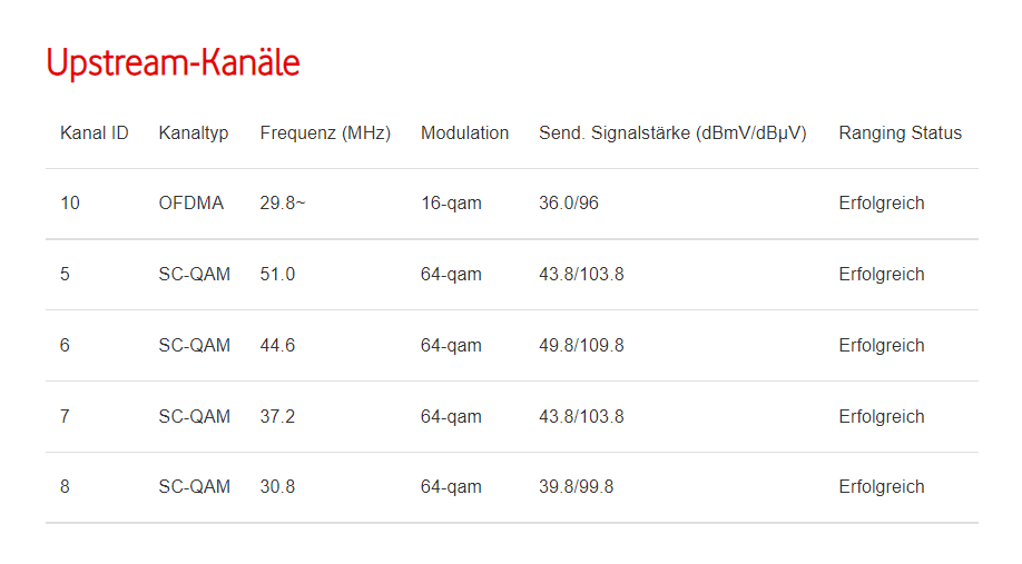

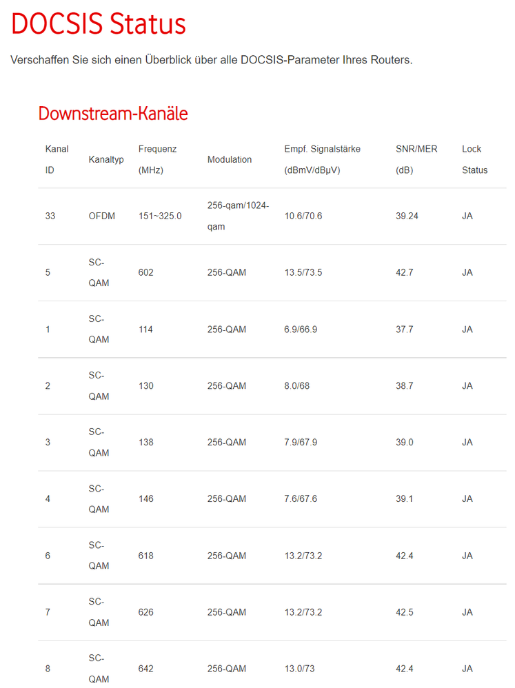

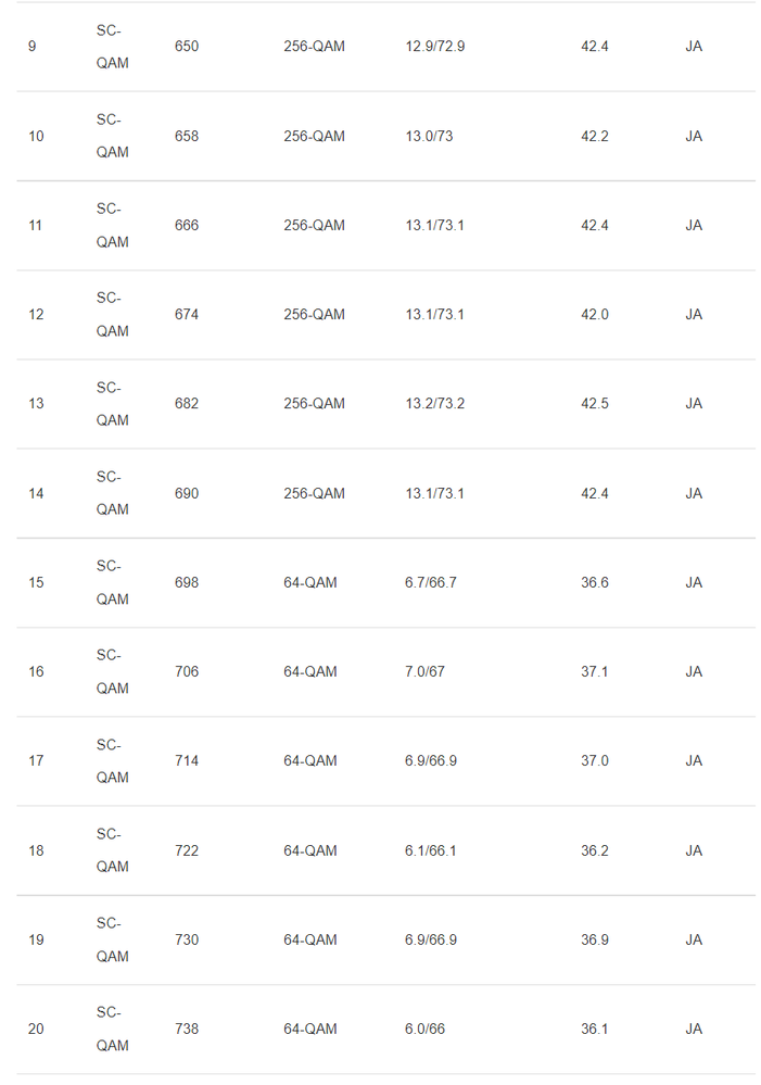

Signalwerte sind die angehängten Bilder oder gibt es noch etwas anderes?
Segmentauslastung bedeutet in dem Falle, ich muss einfach warten, bis Vodafone ggf. hier weiter ausbaut?
2023-01-15 11_33_53-NVIDIA GeForce Overlay.png2023-01-15 11_34_04-DOCSIS Status - Vivaldi.png2023-01-15 11_34_15-DOCSIS Status - Vivaldi.png2023-01-15 11_34_24-DOCSIS Status - Vivaldi.png
Pegel sind gut und wenn das Problem nur zur Primetime auftritt, liegt in deinem Gebiet eine Überlastung vor

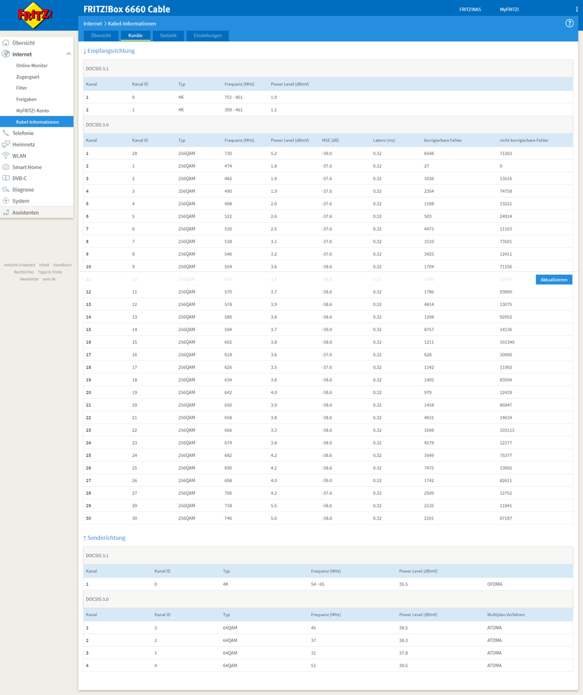

Hallo zusammen,
hier (Raum Köln) genau das gleiche Problem, vielleicht kann auch mal jemand über die Werte schauen. Die vielen nicht korrigierbaren Fehler beunruhigen mich auch:
Beste Grüße
@Samstag494
Die Signalpegel sehen erstmal in Ordnung aus. Aber natürlich sind die vielen nicht korrigierbaren Fehler nicht normal.
Wie lange ist den die Box schon Online? Das wäre nämlich auch wichtig, da die Fehler aufaddiert werden.
Gruß Kurt
Danke für die Info.
Die Fehler sind vom 03.01 bis heute gesammelt worden.
Beste Grüße
@Samstag494 Powerlevel in der Senderichtung ist zu niedrig.
