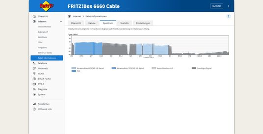

War hier auch. Habe ein Ticket aufgemacht und eben die übliche Rückwegstörer-SMS bekommen. Seit etwa Mitternacht geht es wieder, allerdings jetzt wieder mit eingeschränktem Upload und schlechterem Störabstand im Download.
Seit heute sehe ich erstmalig, dass über 802 MHz breitbandiges Zeug empfangen wird. Einfache Oberwellen durch Verstärker-Übersteuerung sind das wohl nicht, sonst wären die Kanäle auch doppelt so breit. Hab mal mit einem SDR bei 1 GHz geschaut: zumindest in meiner Umgebung ist da nichts in der Luft, also wohl kein Ingress.
Weiß jemand, wie so etwas entsteht?
Nachtrag: Hab noch mal die Box neu gestartet: das seltsame Spektrum über 800 MHz ist verschwunden, Download Störabstand ist wieder besser, nur Upload krepelt bei 5 MBit/s rum.

Seit gestern abend wieder Ausfall. Seltsamerweise zeigt die Fritzbox jeweils einen aktiven Down- und Uploadkanal. Spektrum sieht auch normal aus. Trotzdem keine Verbindung.
