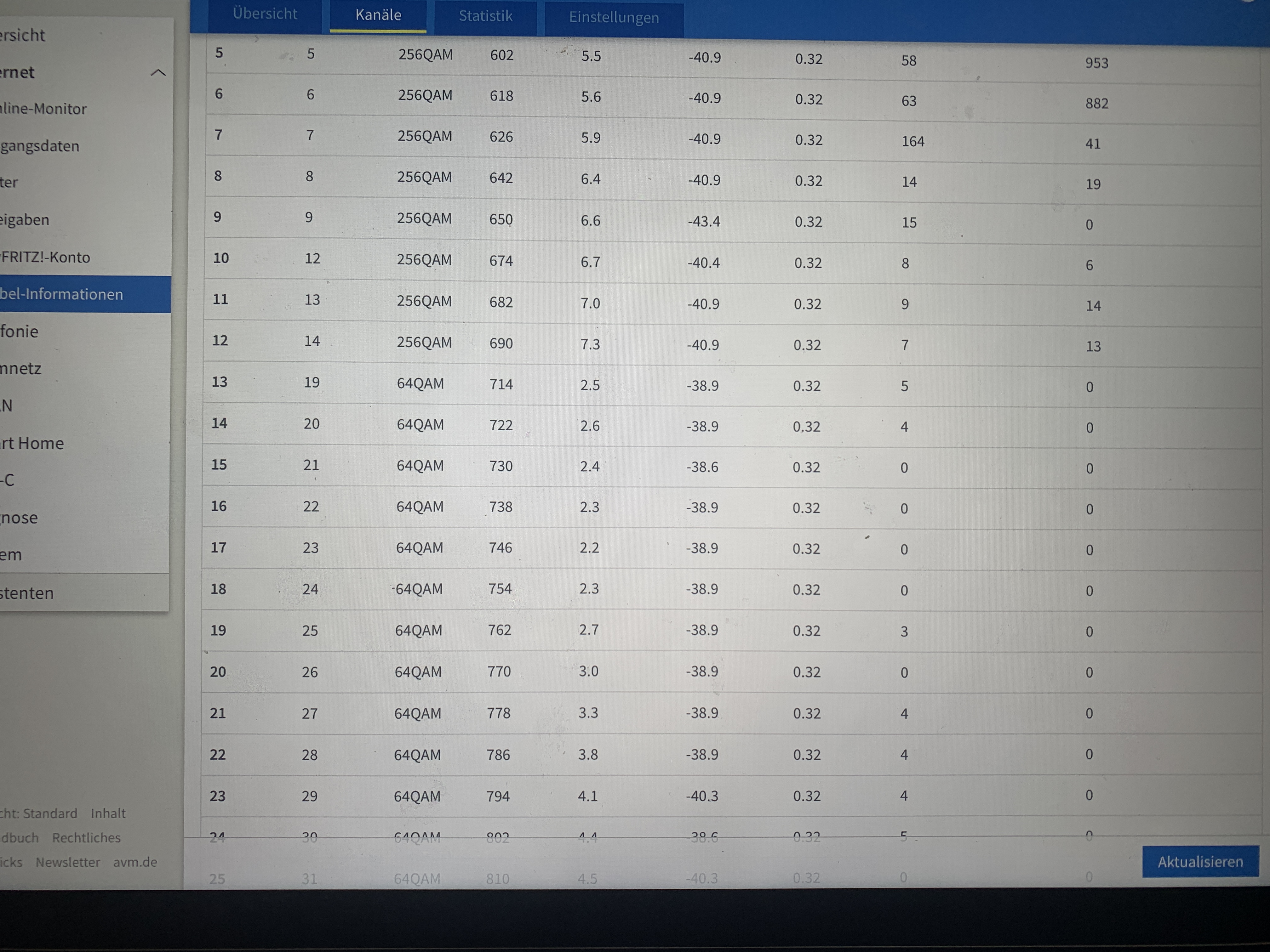

  • Welcher Fehler tritt auf? (Geschwindigkeit zu gering; Packetloss)  immer wieder Einbrüche der D/U Raten, teilweise gibt der Speedtest von Okla aus das ich ein Problem habe und er den Test nicht starten kann. Weiter habe ich in der Kanalübersicht, sehr viele "nicht korrigierbare Fehler"

und die restlichen Kanäle 1
und Kanäle nummer 3

Da Du einen eigenen Router angeschlossen hast, lässt sich schwer sagen was in der Vergangenheit los war.
Aktuell ist allerdings ein Störsignal in Deinem Einzugsgebiet aktiv. Die Techniker konnten dies bereits auf eine Leitung eingrenzen, jedoch noch nicht zur genauen Störquelle vordringen.
Aktuell gehen wir davon aus, dass dies gegen Anfang nächster Woche der Fall sein wird.
Du hast dazu ja schon einen Auftrag erstellen lassen.
Sollte es nach der Abschlussmeldung zu erneuten Störungen kommen, dann schließ bitte unseren Router an und gib nochmal Bescheid.
Viele Grüße, Martin
