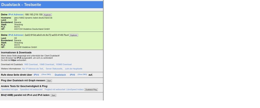

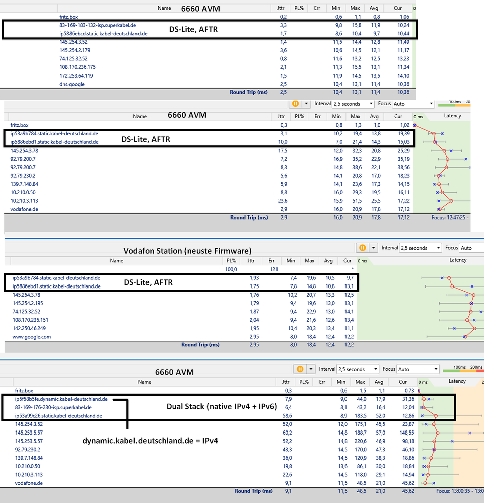

Hallo ich habe seit ich von meinem alten Router 6590 auf Vodafone Docsis 3.1 Station gewechselt habe nur noch Probleme in online Spielen! Anfangs Läuft alles Stabil und nach paar Minuten Flieg ich entweder aus dem Spiel (World of Warcraft) oder ich hab so einen hohen ping das ein normales spielen nicht mehr möglich ist.
Mittlerweile habe ich schon den dritten Vodafone Router! Verstärker wurde im Keller aufgebaut und techniker war auch schon zwei mal da! Kann mir hier jemand weiterhelfen? Mit Fritzbox hatte ich nie Probleme ich musste nur leider tauschen da ich auf die 1 gbit Leitung gewechselt habe und meine Fritzbox diese nicht unterstützt.

Was mich an all deinen Pingplotter Screens etwas wunder ist,
das jedesmal DREI Vodafone Hops/Router angezeigt werden.
3 x VF Hops bedeuten entweder:
  1. Dual Stack
  2. Bridge Mode (aktiv)
Die Vodafone Station sollte aber im DS-Lite Modus incl. AFTR laufen.
Und das bedeutet wiederum dass nur ZWEI x VF Hops per Pingplotter angezeigt werden.
Ich rate jetzt einfach mal ins Blaue rein und sage die Konfig. stimmt nicht.
Kannst Du von dich mal bei Vodafone ins Kundenportal einloggen, und bei Internet-Einstellungen kontrollieren ob der Bridge Mode aktiv ist?
Wenn ja, wäre der erste Schritt den Bridge Mode zu deaktivieren.
(falls ein Firmware-Update noch aus steht, siehst Du den Bridge Mode nicht...an der Stelle den Support kontaktieren).
Bridge Mode wäre ein möglicher Fehler.
Eine weitere Ursache ist die Konfig. seitens VF.
An der VF-Station kannst Du kein DS-Lite, AFTR einstellen. Diese Flag/Einstellung wird normalerweise gesetzt wenn dein Router neu startet, oder eben auf Werkseinstellungen zurückgesetzt wird.
An meiner eigenen VF-Station ist mir allerdings aufgefallen, das nach Neustart diese DS-Lite, AFTR Konfiguration, bzw. die "Flag" von VF, nicht beachtet wurde.
Warum ich DS-Lite, AFTR erwähne hat den Hintergrund, da VF alles auf IPv6 umgestellt hat. Und ganz besonders die Leihgeräte, und im speziellen die VF Station laufen mit DS-Lite AFTR deutlich besser als im Dual-Stack Modus.
Ich selbst habe meine eigene 6660 auch auf DS-Lite, AFTR umgestellt, da ich damit deutliche bessere Ergebnisse erzielen konnte. Als VF die Priorität auf IPv6 gelegt hat, war "Zocken" im Dual-Stack Modus für mich nicht mehr möglich.

Diese Internetseite gibt Infos über einen Dual-Stack:
https://ip.zuim.de
Bitte poste mir den Screen von dieser Seite.

Und was den Pingplotter angeht, bitte wähle auch die Reiter "Errors" und Ping "Max".
Wenn Du das nächste mal den Pingplotter startest, achte mal nur auf die 3 x VF Hops, und beobachte mal ob einer der drei VF Hops einen regelmäßigen Ping-Anstieg hat "Ping Max", meist mit parallelem Anstieg an Paket-Verluste verbunden.

Und zuletzt, das Bild vom Pingplotter (Unterschied zwischen DS-Lite AFTR und Dual-Stack):

also Bridge Mode ist und war aufjedenfall deaktiviert. Hier die Gewünschten Screenshoots! Und das mit der Fritzbox wäre nur eine Idee da ich mit meiner alten Fritzbox 6590 keine Probleme hatte, nur leider keine 1Gbit Leitung mit der möglich ist!
