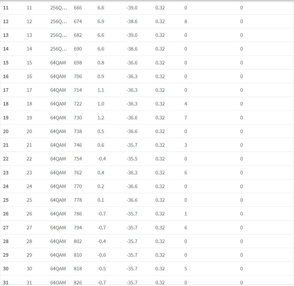

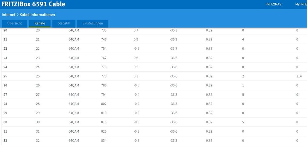

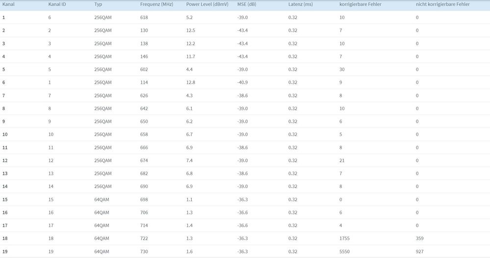

Ich habe jetzt seit genau 9.12. ab ca. 18 Uhr Abends Internetprobleme. Nach Analyse sind mir hohe korrigierbare und unkorrigierbare Fehler aufgefallen, was wohl evtl. zum Absturz der kompletten Leitung führt. Einzig ein Neustart des Modems hilft. Neu verbinden bringt nichts.

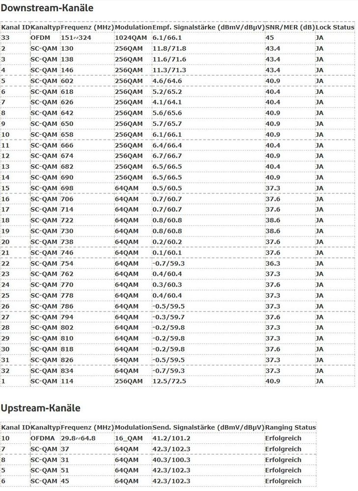

Hier weitere Screenshots und Daten. Die Leitung funktioniert außerhalb dieser Störung seit einem Jahr nahezu perfekt. Ich habe immer 945MBit netto Download, nie einen Ausfall und ansonsten keine Beschwerde. Daher bitte ich davon abzusehen, ob das irgendwelche Noob-Fehler sein könnten, da ja außerhalb dieser Störung (auch jetzt gerade) voller Speed anliegt.
Werte Kurz nach Neustart
Werte nach ca. 20 Minuten (vor Absturz)
Werte nach Absturz

Der Paket Loss ist (wenn die Leitung on ist) absolut fehlerfrei. Allerdings häufen sich nach gewisser Zeit die unkorrigierbaren Fehler massiv. Gerade eben hatte ich nach 3 Minuten Online-Zeit direkt wieder nen kompletten Absturz... ich bin auf eine stabile Leitung angewiesen und würde mich freuen, wenn sich zeitnah der Support zu diesem Thema melden könnte!
Der Screenshot untenstehend, nachdem das die Verbindung ca. 2 Tage stabil lief. Die enormen unkorrigierbaren Fehler müssen doch auf irgendwas zurückzuführen sein?
