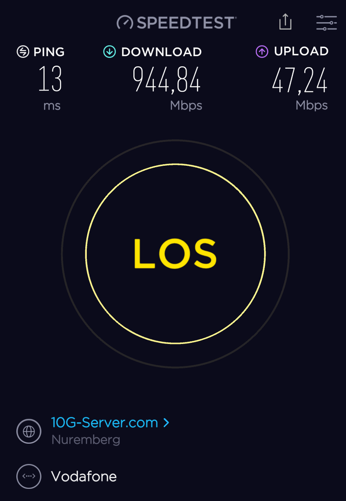

seit circa 2 Wochen habe ich sehr hohe Packetverluste im Upload, von früh bis spät, dies führt unter anderem zu sehr vielen Ausfällen in online Meetings.
Der Upload Speed ist nur leicht verringert.

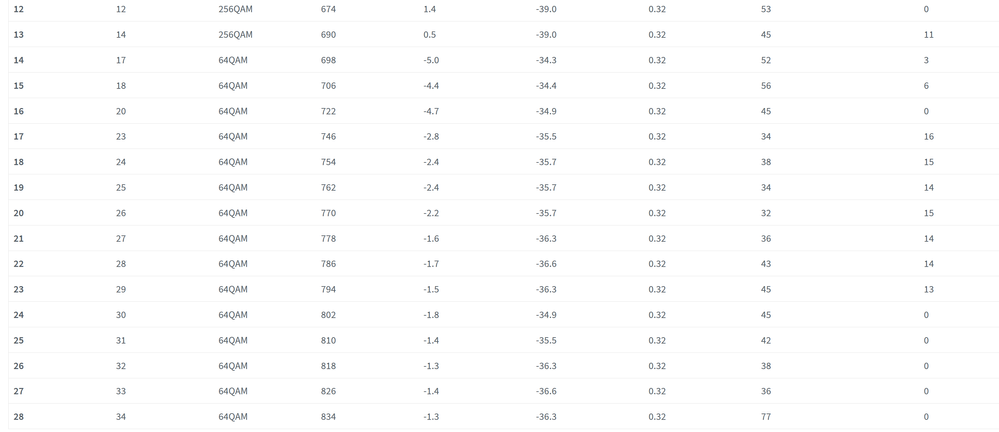

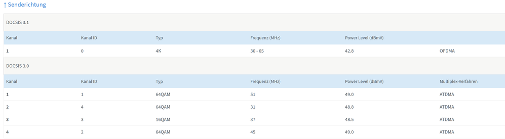

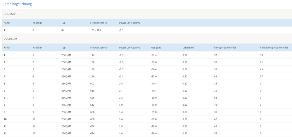

Im Anhang füge ich einen Pingplott, sowie de Pegelwerte des Routers bei, welche mir allerdings in Ordnung scheinen, wobei der Docsis 3.1 Upload recht weit von den 3.0 Werten entfernt ist.

beim Rückweg gibt es zwar sporadisch eine Fehlerrate, aber Du schreibst ja, der Packetloss besteht bei Dir dauerhaft. Zur Zeit der Pingplottermessung am 29.10. war da auch alles in Ordnung. Wenn Du Dein Heimnetz ausschließen kannst, sollte sich das ein Techniker vor Ort anschauen. Kann er Dich unter der Nummer ***860 zur Terminabsprache erreichen? Kommt er mit Deiner Hilfe an die Hausanlage ran? Sind in Deinem Haushalt Covid-19-Symptome aufgetreten?
