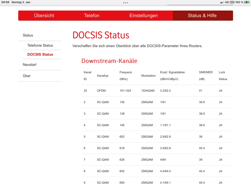

Außerdem finde dass es bei der DOCSIS 3.1  Verbindung ziemlich viele Fehler im Channel 33 und 1 gibt.

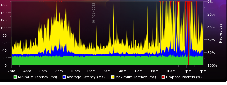

bei der Vodafone Station sieht die Latenz nicht viel besser aus. Der Backbone von Vodafone sieht aber einwandfrei aus. (kein Graph)

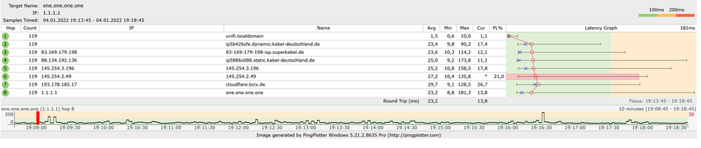

Hier nochmal ein Beispiel mit Leihgerät 30.12. und der aktuelle DOCSIS Status  vom Kanal 33

zeigst Du mir dann noch den Pingplotter hier im Thread? Smiley (fröhlich)

Hallo Manama2011,
welches Intervall hast Du bei der Messung eingestellt? Am Ziel gibt es ja keinen Packetloss und der Ping ist soweit in Ordnung. Netzseitig war zu der Zeit auch keine Einschränkung vorhanden.

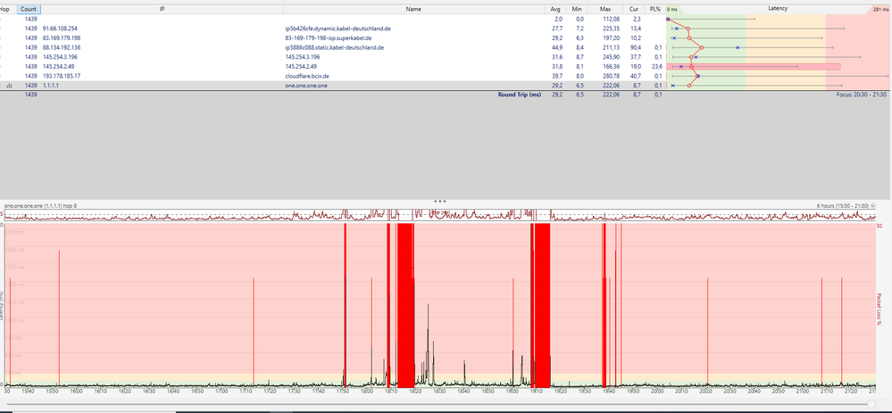

Tobias
Hi @Manama2011,
es gibt aktuell einen Rückwegstörer, das wird die Ursache sein. Die Kollegen sind dran. Sorry 😞 SMS Info ist für Dich aktiviert.
