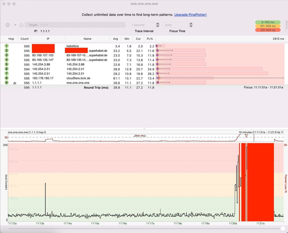

leider habe ich seit mehreren Wochen mehrfach am Tag sehr hohe Latenzen, Paketverluste und damit einhergehende Ausfälle bzw. Unnutzbarkeit meines Anschlussen.
Teilweise habe ich minutenlang keine Verbindung zum Imternet. Über die Hotline habe ich schon mehrfach versucht eine Lösung zu finden. Es wurde ein Techniker geschickt, der keine Probleme feststellen konnte. Das war auch vorher schon absehbar, da das Problem ja nicht dauerhaft besteht.
Weiterhin ist aus meiner Sicht auch nicht die Kabelverbindung schuld. Die physische Schicht ist in Ordnung. Es handelt sich um ein Netzwerkproblem.

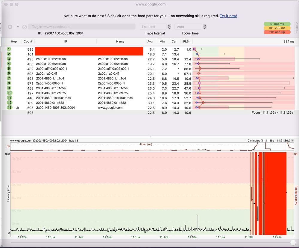

Bei IPv6 ist das Problem nochmal wesentlich extremer wie man an den Screenshots sehen kann. Der Packetloss tritt an den Vodafone Routern auf dem Weg zum Ziel auf. In meinem Netzwerk ist alles in Ordnung.

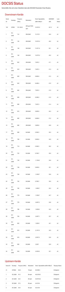

Anbei noch mein DOCSIS Status, damit mögliche Probleme an dieser Stelle begutachtet/ausgeschlossen werden können.

Du brauchst die IPs im Plott nicht entfernen, da Deine öffentliche IP dort nicht angezeigt wird. Nur wenn Du Dich selbst aus dem Internet versuchst zu erreichen.
Hohe und schlimme Latenzen in unserem Netz sehe ich in Deinen Beispielen nicht. Und mit einem Intervall von einer Sekunde wird zu viel gedroppt. Versuche es bitte mit 2,5 Sekunden. Zu welchem realistischem Dienst bestehen Probleme bei der Übertragung von Echtzeitdaten?

einen Ping mit einer Laufzeit von normalerweise unter 50ms muss schon auch sekündlich gehen. Da darf es keine Drops geben. Die hat ein Freund im Vodafone Netz in einem anderen Stadtteil mit dem gleichen Setup auch nicht. Es gibt hier also offensichtlich ein Problem.
Außerdem finde ich 100% Packeloss für den Zeitraum von einer Minute schon sichtbar. Weiterhin werden an verschiedenen Stellen im Vodafone Netz auch mindestens 11% Pakete verloren wie amn in den Screenshots in der Tabelle sieht. Vielleicht reden wir hier auch aneinander vorbei.
Zu welchen realistischen Diensten es Probleme gibt ist auch aus den Screenshots ersichtlich. Cloudflare und damit große Teile von Kommerziellen Seiten, Microsoft Teams und Google. Damit ist eine Internetnutzung in vielen Bereichen schlichtweg nicht sinnvoll möglich. Gerade Videostreaming über Microsoft Teams hat massenweise Ausfälle, sodass ich dies seit Wochen nur noch über den Handy Hotspot nutzen kann, weil mich andere Teilnehmer in jedem Meeting nicht verstehen.

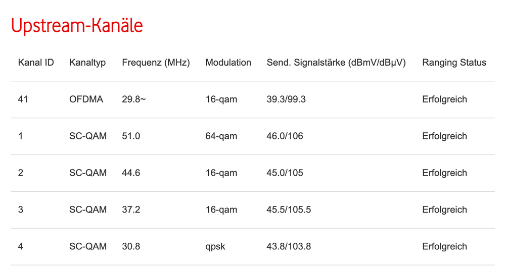

Zusätzlich ist die Modulation im Upstream in einem Kanal im Keller. Und das war noch ein sehr guter Moment. Gestern war in allen 5 Kanälen die Modulation im Keller für 1,5 Stunden..

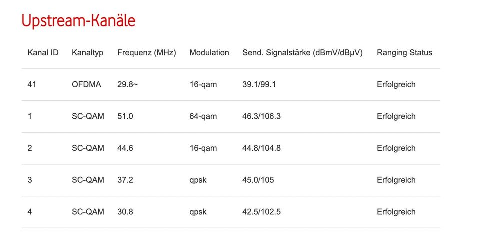

Seit gestern Abend sehen sie so aus.
Laut Techniker sollten aber alle Upload-Kanäle auf 64-qam laufen, wenn alles sauber entstört ist.
Das Problem scheint also nicht wirklich behoben, sondern eher etwas verbessert zu sein. Da das Ticket als behoben geschlossen wurde, geht der Spaß also wieder von vorne los.

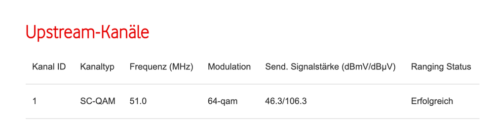

2021-12-14 at 18.09.05 - Extrem schlechte Modulation

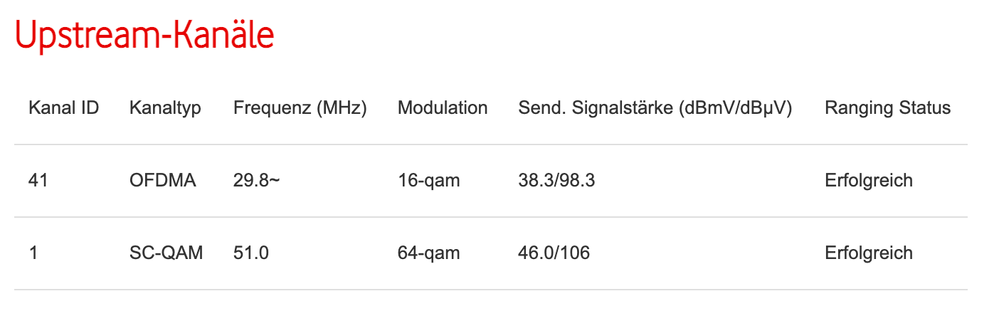

2021-12-14 at 16.19.08 - Nur zwei Upload-Kanäle
2021-12-14 at 16.19.27 - Nur ein Upload-Kanal

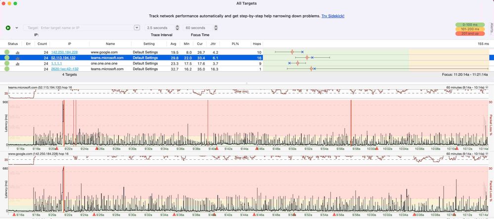

am 16.12.2021 17:17
Hallo Claudia,
ich habe einen Screenshot von Pingplotter für heute angehängt und zusätzlich von dem dort sichtbaren Ausfall heute morgen zwischen 10:30-11:00 auch einen Screenshot der Upstream Kanäle des Routers.
Dass es ab 12 ruhier wurde, liegt schlichtweg daran, dass ich ins Büro gefahren bin, da das Internet heute Vormittag wieder mal unbenutzbar war und ich es mir schlichtweg nicht mehr erlauben kann aus Telkos mit dem Management rauszufliegen. Normalerweise kaschiere ich das über einen Wechsel auf den Hotspot des Handy, aber da das Netz dort heute Morgen ausgefallen war, hatte ich keine andere Wahl.
Ich hoffe, dass du mir hier helfen kannst. Zurückgerufen wurde ich bisher leider immer noch nicht.
Die PN mit den zusätzlichen Infos ist raus an dich.
Viele GrüßePingplotter 16.12.21
