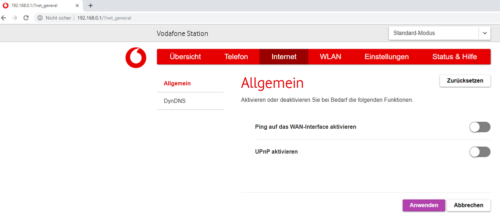

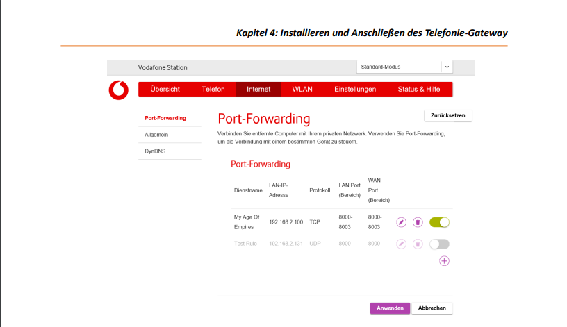

Die angemerkte Seite 24 bzw 25: tutorial.pngunterscheidet sich gerimgfügung aber durchaus ausschlaggebend von der Oberfläche meines Routers:
router_1.pngDaher nun die Frage, ob es da noch ein Softwareupdate gibt? Oder sonst etwas das man aktivieren muss um den Reiter zu aktivieren?

Hallo Grrrrrrh,
Port-Forwarding-Einstellungen siehst Du nur wenn IPv4 an Deinem Modem aktiv ist. Denn dort kannst Du nur Ports via v4 konfigurieren. Bei Dir ist aber kein IPv4 aktiv sonder DS-Lite. Eine Änderung ist aber nicht vorgesehen.
Gruß Fred
