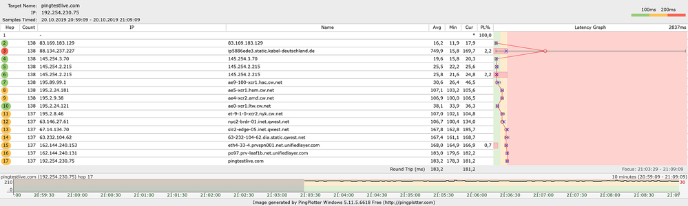

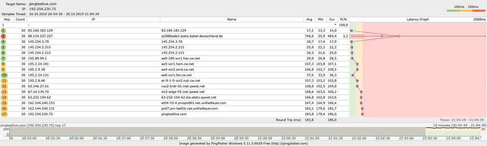

  • Welcher Fehler tritt auf? Latenz ist im Verhältnis zur Verbindung sehr hoch. Interne Pingtests des Routers geben je nach Server von 20-30ms an, tatsächlicher Ping ist allerdings eher bei 120-160ms. Dadurch ist die Anwendung stark eingeschränkt. Alle Pingplotterergebnisse haben die Problematik bei  88.134.237.227 bzw. ip5886ede3.static.kabel-deutschland.de.

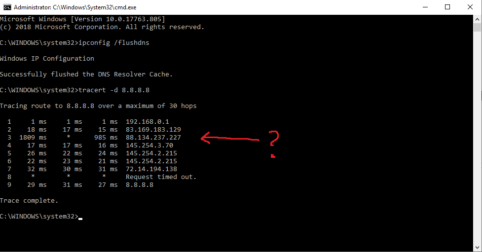

Die Einschränkung ist allerdings nicht behoben. Jeder  tracert -d(anyIP) ergibt einen Paketverlust bei  88.134.237.227. Und warum kann man als Privatkunde kein DNS-Server auswählen?
