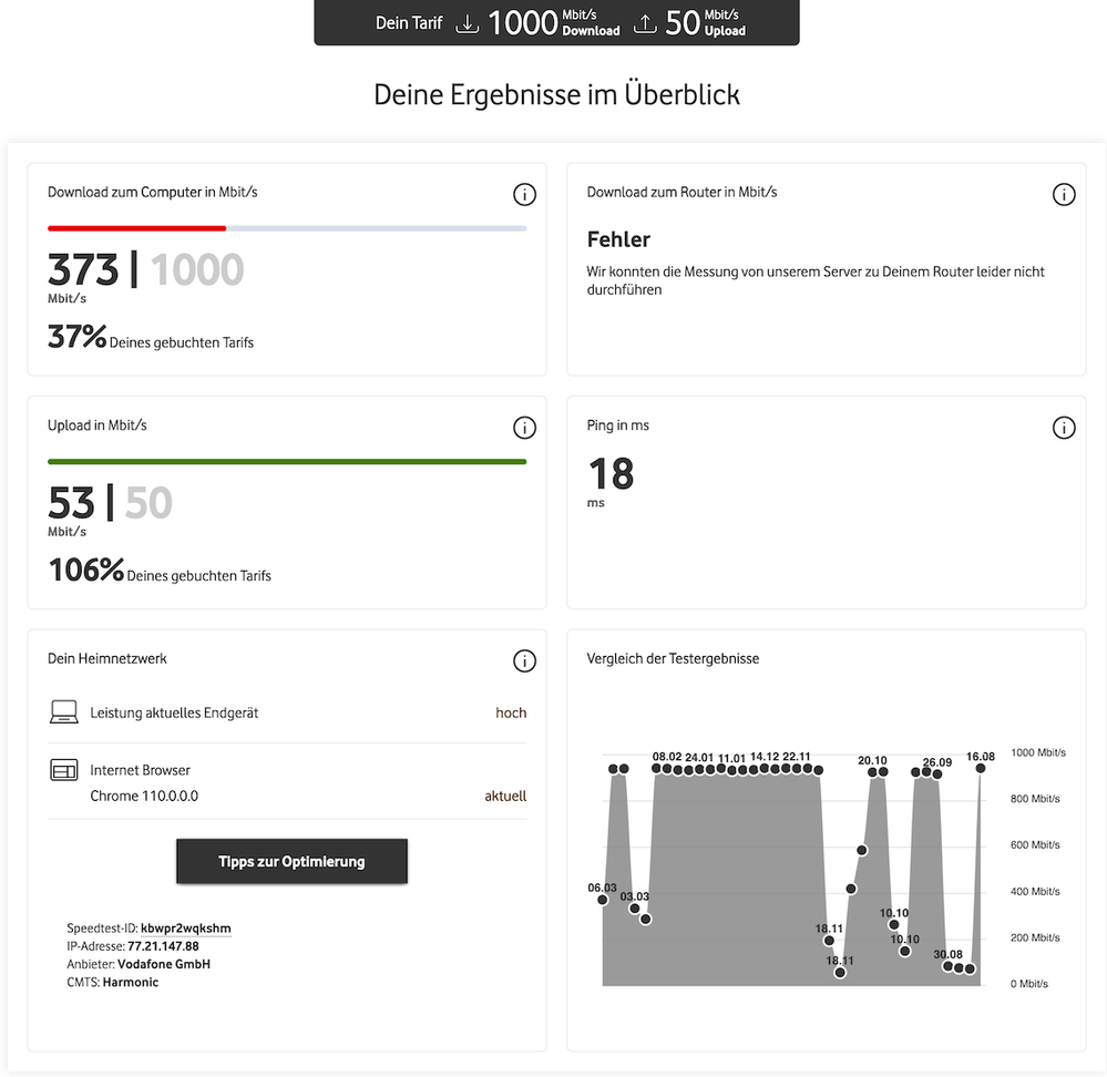

Anbei ein Screenshot meiner Fritzbox Kabelinformationen. Siehe FRITZ!Box 6591 Cable.pdf
Daraus ist ersichtlich, dass mehrere Downstream Kanäle eine sehr hohe Zahl an korrigierbaren aber auch nicht korrigierbaren Fehlern aufweisen.
Außerdem habe ich über die letzten Tage verstreut immer mal wieder Speedtests mit Vodafone selbst gemacht, welches zeigt, dass ich im Downstream leider nur ca. 30% des Downstreams erreiche.

die Leitung sollte mal geprüft werden. Bitte melde Dich dazu mal auf unseren Kontaktkanälen.
Liebe Grüße Moni
