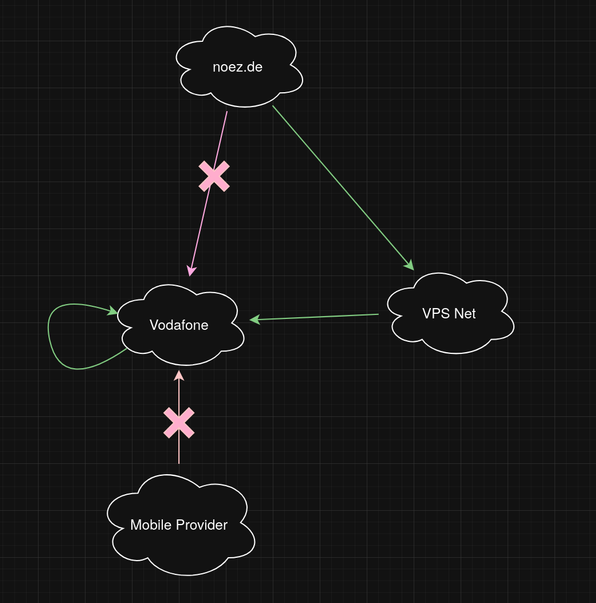

Es wird immer mysteriöser... Habe den GRE-Tunnel-Endpoint von noez.de so konfiguriert, das er auf die IPv6 einer VPS zeigt. Dort kommt der Traffic tatsächlich an (tatsächlich kann ich auch die öffentliche Addresse pingen, und ich sehe den ping in meiner VPS). Irgendwas scheint also doch eingehenden Traffic von noez.de zu meinem Heimnetz abzufangen (anscheinend auch nur Traffic von Noez, wie oben beschrieben konnte ich selbst traffic generieren, der auch in meinem Heimnetz empfangen wurde)
Habt ihr ne Idee, woran das liegen könnte?
Da es etwas unübersichtlich wird, hier noch ne Grafik der aktuellen Situation. Konfigurationen mit verschluckten Paketen in rot, die Farbe grün zeigt an, das GRE-Pakete durchgekommen sind.

Ich habe Kabel-Internet bei Vodafone. Es gibt hier jedoch ein sehr kurioses Problem: Ich habe mir eine IPv4-Addresse gemietet, dessen Datenverkehr zu meiner öffentlichen IPv6-Addresse weitergeleitet wird (Anbieter heißt noez.de). Technisch wird dies über das GRE-Protokoll realisiert. Hierbei handelt es sich um ein Protokoll, welches direkt auf dem Internetprotokoll aufbaut, also nicht UDP oder TCP nutzt.
Nach viel hin und her habe ich herausgefunden, dass Vodafone diesen GRE-Traffic manchmal zu filtern scheint (es kommt dann kein GRE-Paket an).

Bei folgenden Konfigurationen kommen die GRE-Pakete durch:
  • von einem Vodafone-Netzwerk zu einem separaten Vodafone-Netzwerk
  • von dem autonomen System eines bekannten deutschen VPS-Anbieters in das Vodafone-Netz
  • von dem Anbieter noez.de in das Netz besagten Anbieters
Bei folgenden Konfigurationen kommen keine Pakete an:
  • Mobile Daten zu Vodafone-Netz (trotz öffentlicher IPv6)
  • noez.de zu Vodafone
Da das Ganze etwas unübersichtlich ist, hier noch eine Grafik zum Visualisieren:
