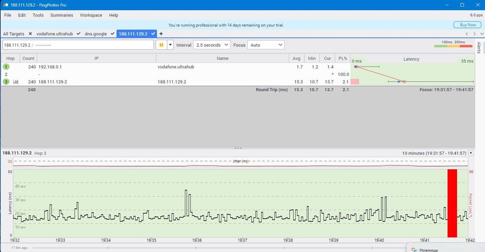

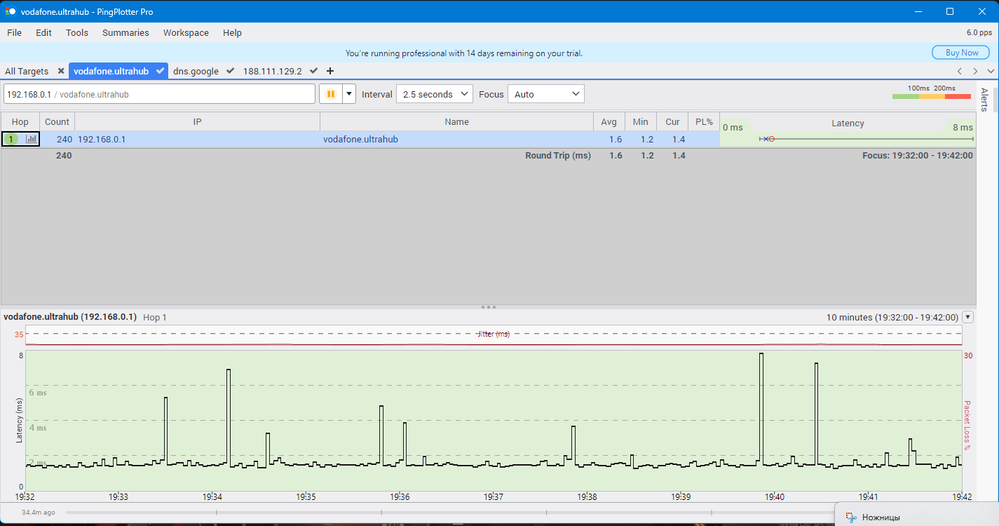

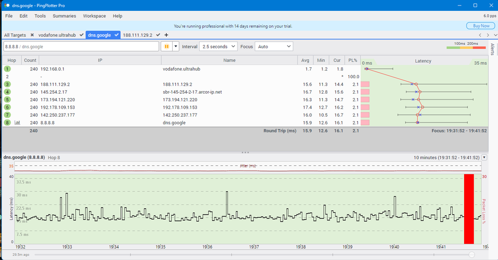

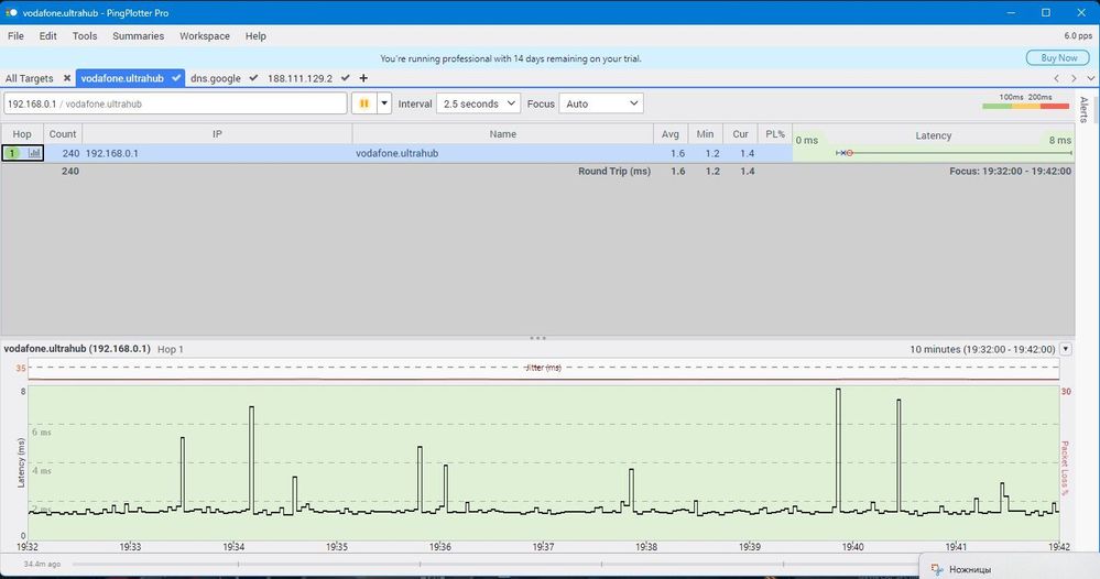

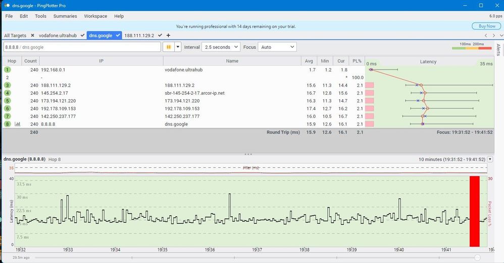

Der Router wurde bereits ausgetauscht, das Problem besteht aber weiterhin. Ich habe die Verbindung mit PingPlotter getestet. Auf den Screenshots sieht man, dass während des Ausfalls die Verbindung zum lokalen Router 192.168.0.1 stabil bleibt. Es gibt dort keinen Packet Loss, die Latenz liegt ungefähr bei 1–2 ms.
Gleichzeitig tritt aber bereits beim ersten externen Hop 188.111.129.2 Packet Loss auf. Derselbe Paketverlust ist anschließend auch bis zu 8.8.8.8 zu sehen.
Verstehe ich das richtig, dass das Problem daher vermutlich nicht im lokalen Netzwerk, WLAN oder am Router liegt, sondern eher auf der WAN-Seite, der Leitung oder beim Provider?
Anbei die PingPlotter-Screenshots:
  1. Ping zum lokalen Router 192.168.0.1
  2. Ping zum ersten externen Hop 188.111.129.2
  3. Ping zu Google DNS 8.8.8.8
Vielen Dank im Voraus!Снимок экрана 2026-05-31 194205.pngСнимок экрана 2026-05-31 194201.pngСнимок экрана 2026-05-31 194156.png
Vielen Dank im Voraus!Снимок экрана 2026-05-31 194156.jpgСнимок экрана 2026-05-31 194201.jpgСнимок экрана 2026-05-31 194205.jpg
