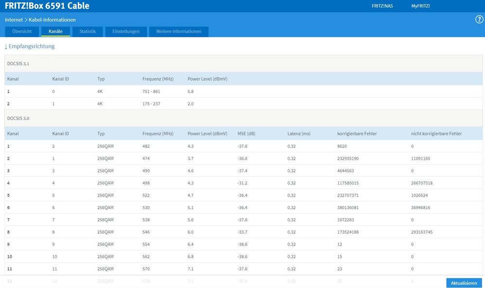

6591.jpgLiebe VF Freunde 😉 bei mir war vor ein paar Tagen ein Techniker. Laut seinen Aussagen und dem Speedtest von ihm mit seinem Gerät kam heraus, dass die Leitung zwar kurz 800 Mbits bringt, aber dann wieder zurück (konstant) auf 100-200 Mbits sinkt. Dieses Phänomen habe ich erst seit ein paar Wochen. Davor waren es meistens zwischen 800-1000 Mbits. Es handelt sich um eine FritzBox 6591 von mir gekauft. Hier mal meine Werte: Ich kenne mich da leider nicht aus, ob die vertretbar sind 😄
Irgendwie finde ich keinen Post mit der richtigen Lösung (korrigiert mich gerne ;)) Könnt ihr mir bitte helfen?

Werte sind nicht in Ordnung.
ohje, ok, kann ich da selber was dagegen tun?
Ne, muss ein Techniker vor Ort sich anschauen...
hm, das komische ist, der Techniker war ja letzte Woche da und meinte die Werte sind in Ordnung, und es könnte an der FritzBox liegen
