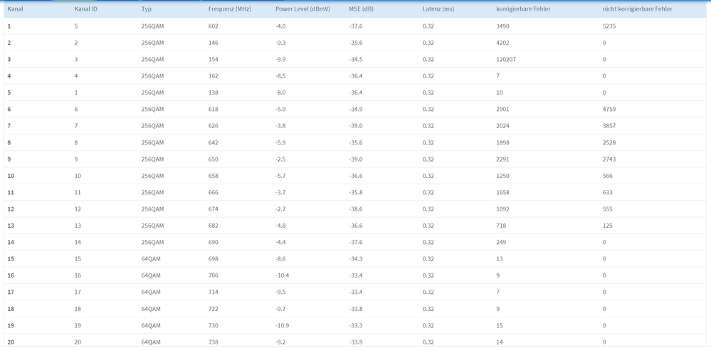

nach einigen (kläglichen) Versuchen an der Vodafone Telefonhotline versuche ich es mal hier. An meinem Red 500 Mbit/s Anschluss betreibe ich eine eigene Fritzbox 6590. Zu Beginn des Vertrages lief auch alles einwandfrei, allerdings seit etwa 2 Monaten bekomme ich lediglich nur 1 Upstream Kanal, was dazu führt,  dass von meinem  theoretischen Upload (50 Mbit/s) nur etwa 15Mbit/s  über sind. Testweise wurde der Vodafone Kabelrouter angeschlossen, dieser hatte auch alle Kanäle zur Verfügung (anbei Screenshots) und das Internet funktionierte einwandfrei. Da ich aber Hardware und Softwareseitig absolut unzufrieden mit der VF Box bin möchte ich schnellstmöglich meine FB6590 wieder vollumfänglich nutzen können.

Da stimmen einige Werte nicht. Von den DS Kanälen sind viele QAM64 weit außerhalb der Toleranz.
Der dBmV Wert der US Kanäle ist teilweise zu hoch. Ich denke einfach, dass die 6590 da empfindlicher drauf reagiert und daher nur noch 1 US Kanal läuft.

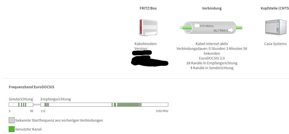

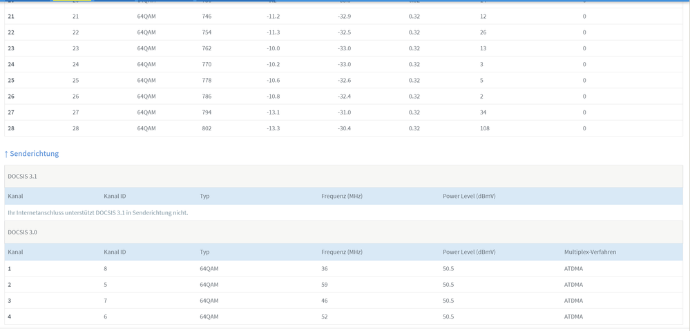

Also dank deiner Hinweise konnte ich das Problem weiter einschränken. Da ich mich nicht genau mit den Werten auskenne, sende ich nochmal aktuellere. Immerhin hat die FB wieder 4 US  Könntest du mir kurz erläutern, wie ich generell die Werte aus den Kanallisten zu interpretieren habe?

Kanal 27 und 28 ist mit über 13 immer noch zu hoch. Aber die anderen sind jetzt in Ordnung.
Auch deine 4 US Kanäle liegen innerhalb des Toleranzbereichs.
