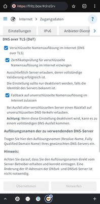

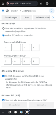

eventuell hast du bei deinen DNS Einstellungen was verbockt

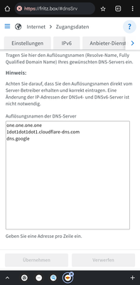

hast du unter "Auflösungsnamen der DNS-Server" die FQDN Namen der DNS Server eingetragen?
dns.google
one.one.one.one
das ist für DoT unabdingbar
Hatte ich auch überlegt, aber leider nein

was soll die Zeile in der Mitte?
