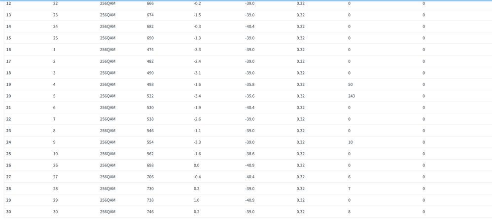

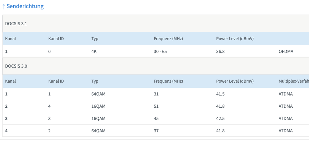

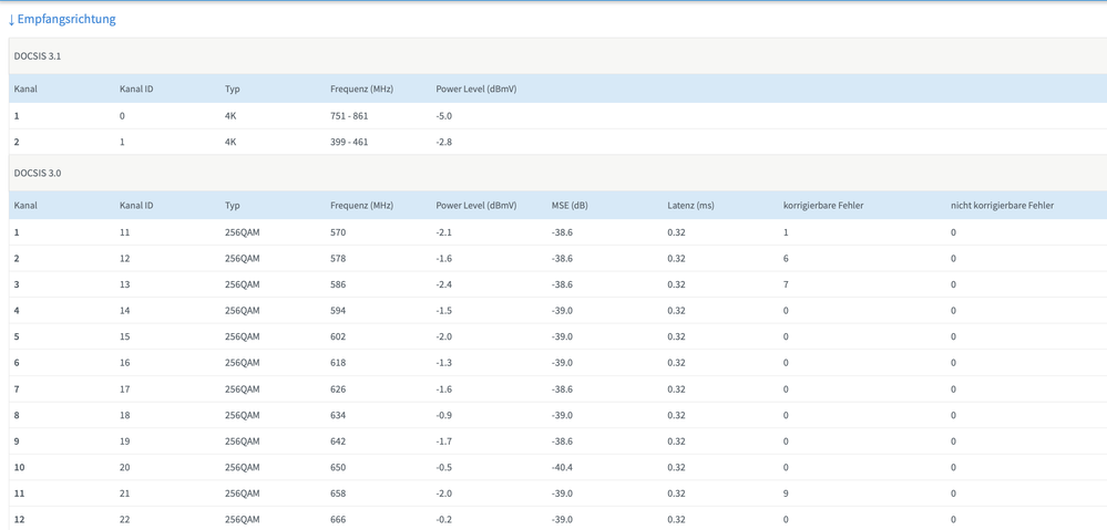

Es waren 2 Techniker hier. Der erste wollte mir erzählen, dass mein Antennenkabel in der Wand kaputt ist und wollte mir Aufputz ein neues legen... Das hab ich ihm nicht geglaubt. Der 2. hat meine Vermutung auch bestätigt, hat aber am Hausanschluss einige Filter abgebaut, die wohl hinter dem Anschluss eingebaut wurden, was laut seiner Aussage so nicht erlaubt sei. Davor war mein Upload immer unter 10mbits außer abends. Jetzt is der Upload immer zwischen 18-25 mbits aber ich habe unregelmäßig (meistens abends) hohe Pingschwankungen. Hier die Kanäle aus der FritzBox:
Bildschirmfoto 2022-10-18 um 14.09.38.pngBildschirmfoto 2022-10-18 um 14.09.55.pngBildschirmfoto 2022-10-18 um 14.10.07.png
Empfangsrichtung ist in Ordnung, aber in Senderichtung hast du einen Rückwegstörer.
Kann aber sein, dass der nicht immer auftritt. Kannst du aber so melden.

@nordsee19821 Der Kanaltyp hat sich bei 2 Sendekanälen von 16 auf 64 geändert. Ist das gut?
Das ist gut. Aber optimal wären alle 4 Kanäle mit 64Qam.
