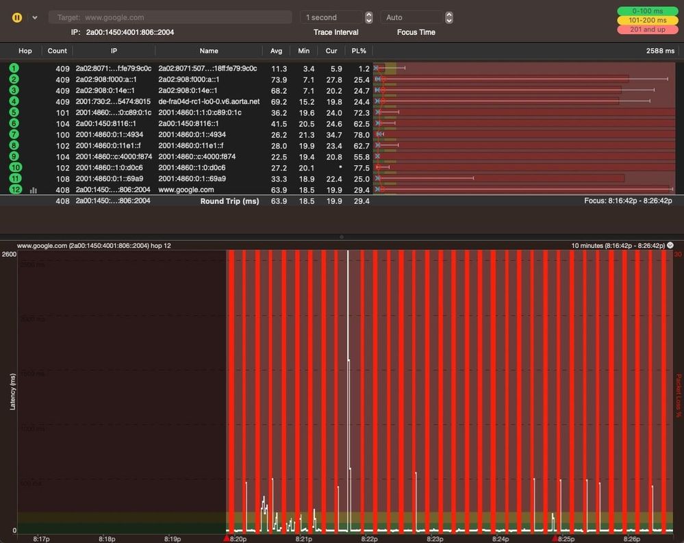

Ich habe gerade in das Pingplotter tool reingeschaut. Ich weiß nicht genau was man als Target und Interval einstellen soll, aber diese Ergebnisse hatte ich so noch nie: pingplotter.jpg
also es sollte schon mal der der erste Hop sauber sein, da stehn 1% Paketloss , da ist schon was faul in deinem Heimnetz!
Einstellen musst du beim Pingplotter nix, anmachen und Adresse eingeben und start!
