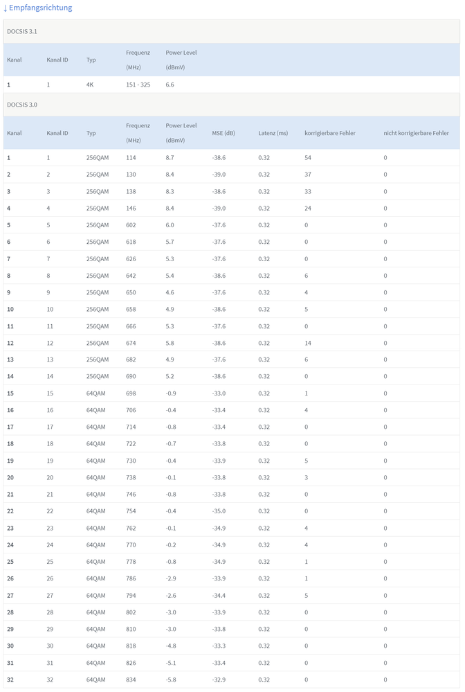

Nach mehreren erfolglosen Runden im Telefonsupport möchten wir nun hier nochmal unser Glück versuchen.
Seit 05.06.2022 haben wir eine Internet- und Telefoniestörung, durch die wir kaum noch (und wenn, dann sehr eingeschränkt) Internetzugang haben. Teilweise warten wir stundenlang, bis unser Router wieder Verbindung für ein paar Minuten hat. Wenn wir Glück haben, haben wir einen halben Tag "normal" Internet. An eine normale Nutzung ist nicht zu denken. Das ist besonders im Home Office ein untragbarer Zustand.
Hierzu hat der Telefonsupport auch schon mehrere Tickets aufgenommen. Diese wurden jedoch mittlerweile wieder geschlossen, ohne dass das Problem gelöst wurde (Tickets vom 07.06., 09.06.).
Laut Aussage des Kundensupports am 09.06. soll eine Rückkanalstörung verantwortlich für den Internet- und Telefonausfall sein.
Es sind auch mehrere Techniker im Haus gewesen, die den "Verteilerkasten" untersucht haben.
Das Problem besteht jedoch weiterhin. Da die Tickets ja dennoch geschlossen wurden, haben wir am 03.07. nochmal die Störungshotline kontaktiert. Hierauf wurde erneut ein Techniker geschickt und ein neues Ticket aufgenommen. Dieser konnte jedoch (am 04.07.) nur nochmal bestätigen, dass weiterhin eine Störung vorliegt. Auch dieses Ticket wurde wieder geschlossen…
Kurz und knapp stellt es sich für uns so dar, dass wir seit einem Monat kein Internet oder Telefon mehr haben und bis auf die Aussage, es läge wohl eine Rückkanalstörung vor, keinerlei Informationen darüber haben, was - und ob überhaupt etwas - hierzu getan wird. Die Tickets wurden bisher ohne Lösung des Problems geschlossen und der freundliche Mitarbeiter des Kundensupports von gestern morgen meinte man könnte kein neues Ticket aufnehmen, ohne erneut einen Technikertermin zu machen (zwei Tage, nachdem der letzte da war!). Wir würden daher gerne hier einmal Kontakt aufnehmen, um vielleicht auf diese Weise weiter zu kommen.

  • Signalwerte der Fritz!Box: Screenshot 2022-07-05 184651.pngScreenshot 2022-07-05 174433.png

Moni_GK
Hallo Mapollo,
danke für Deine Daten. Ich habe es mir direkt angeschaut. Hier ist leider wieder ein Rückwegstörer aktiv. Das hat der letzte Techniker auch so gemeldet.
Wir sind aber schon dran. Wir werden Dich informieren, wenn der Fehler behoben ist.

Moni_GK
Hallo Mapollo,
die Kollegen konnten den Fehler auf ein Objekt eingrenzen. Aber leider haben wir da noch keinen Zugang bekommen. Wir sind da aber dran. Ich kann Dich hier nur weiterhin um Geduld bitten.

Moni_GK
Hallo Mapollo,
ich kann den Ärger verstehen.
Die Techniker haben nun festgestellt, dass der Fehler vor einem bestimmten Haus auf privaten Grund ist. Da muss der Tiefbau ran. Da wir natürlich nicht einfach auf fremden Grund baggern dürfen, kümmern wir uns aktuell um die Genehmigung beim Grundstückseigentümer.
