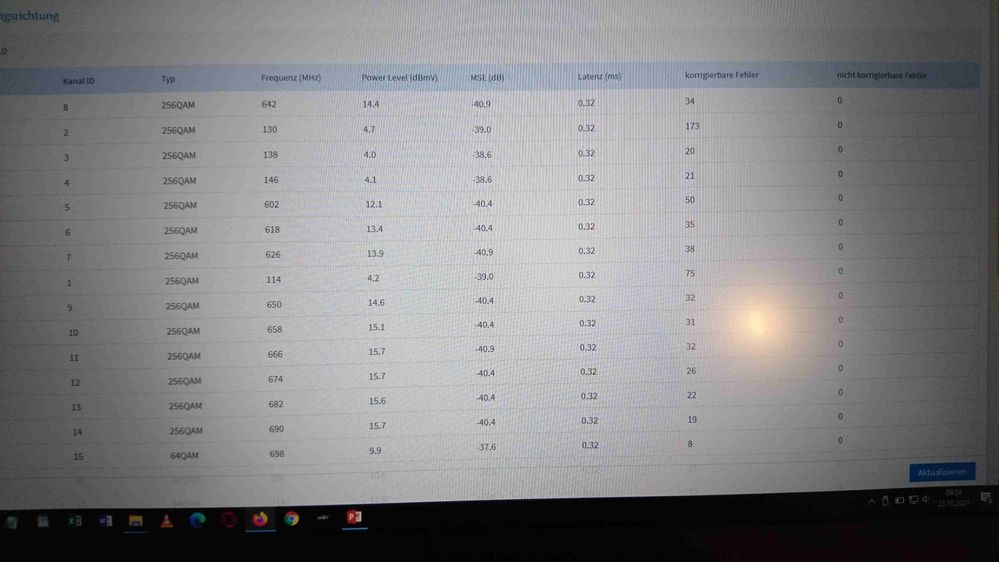

    Welcher Fehler tritt auf? ->
Upload bei 2 von 250, Download bei 10 von 20, Ping 20, wenn Messung überhaupt möglich.
Seit heute morgen auch mal für ein paar Minuten 270 von 250,  und 190 von 25 Down.
Dann zwischendurch wieder Totalausfall.

seelo2010
Deine Signalpegel und SNRs sehen gut aus, irgendwie werde ich aus deiner Fett geschriebenen Aussage nicht so ganz schlau.
Wenn du Auslastungsprobleme hast, könntest Du DVB-C deaktivieren, dann kannst du immerhin auf 24 Kanäle zugreifen.
