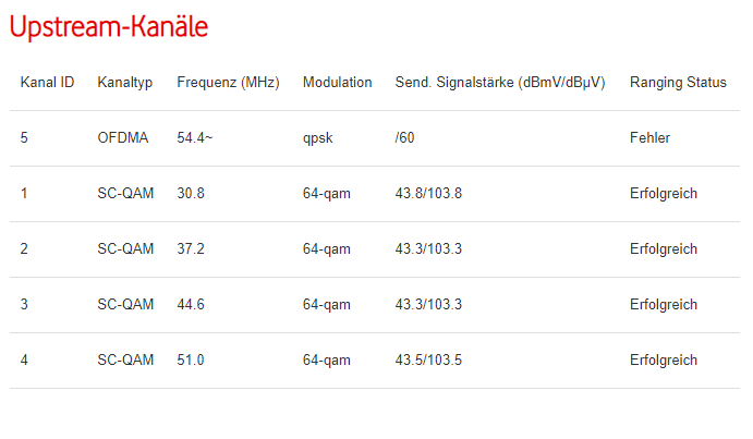

Die bisherigen Probleme schließen auf den Upstream. In Telkos höre ich alle anderen Teilnehmer weiterhin und fliege dann irgendwann durch einen Timeout raus. Auch im Router wird der OFDMA-Channel als Fehlerhaft angezeigt.  Wie hier zu sehen ist:
In dem Störungsticket gibt es keine Informationen. Das erste wurde einfach geschlossen, das zweite liegt in der "Fachabteilung für kaufmännische Themen" statt beim Techniker, was das auch immer heißen mag. Kann mir hier jemand bitte erläutern, warum diese Störung so lange braucht, um behoben zu werden? Seit Wochen kann ich nicht vernüftig arbeiten, fliege aus Telkos und geschweige denn den Feierabend mit einem Film genießen.
Wenn das Problem nicht gelöst werden kann, würde ich bitten diesen Channel ersteinmal abzuschalten und nach der Problemlösung wieder einzuschalten.
Ich bin offen für jegliche Lösungsansätze, abgesehen vom warten. das habe ich definitiv genug.

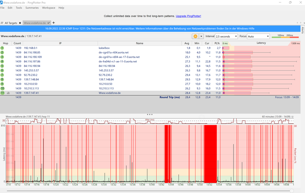

Hier habe ich auch nochmal einen Pingtest über 3 Stunden, um das Ausmaß aufzuzeigen.
Ich hoffe hier nimmt sich dem einer an und erarbeitet auch gerne mit mir zusammen an einer Lösung. Der Ist-Zustand ist nicht mehr zumutbar und ich brauche schnellstmöglich eine stabilere Verbindung.

Was mich schon mal wundert sind die 14% Packet Loss alleine zum Kabelrouter von Vodafone - also innerhalb deines eigenen Netzwerks. Könntest du den Test mal bitte wiederholen, wenn du das LAN-Kabel vom PC DIREKT an den Kabelrouter ansteckst - nur um auszuschließen, dass es da Probleme gibt?
Ich habe das Gerät jetzt mal eine Stunde an der Vodafone-Box laufen lassen. Das Bild bleibt das leider gleiche.
