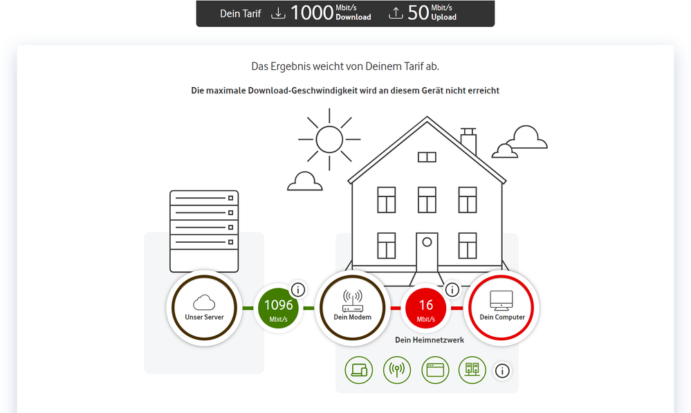

Fehler: Downstream unter 17 Mbps, Uploadstream: zwischen 30 und 50 Mbps. (direkt am Router von 3 verschiedenen Computern gemessen)
Der Fehler ist seit einem Tag vorhanden.
Die DOCSIS-Parameter des Routers sind in Ordnung:
Down 256 QAM: 54-68 dBµV
UP 256 QAM: 95-99,8 dBµV
SNR: 31-36,4 dB
Sieht so aus, als ob Signalweg und Verstärker in Ordnung sind.
Meine Messungen zeigen, dass das Problem im Router (Vodafone-Station) liegt. Das Werksreset wurde schon mehrfach durchgeführt aber es bringt nichts.
Können Sie mir einen Ersatzrouter oder einen Techniker schicken?
