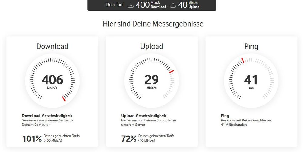

Welcher Fehler tritt auf? (Upload zu gering und deutlich erhöhte Pingzeiten)

Beginn und Zeitraum der Störung (seit Anfang Dezember. Uploadeinschränkung immer, Pingprobleme vor allem zwischen 18 - 24 Uhr)

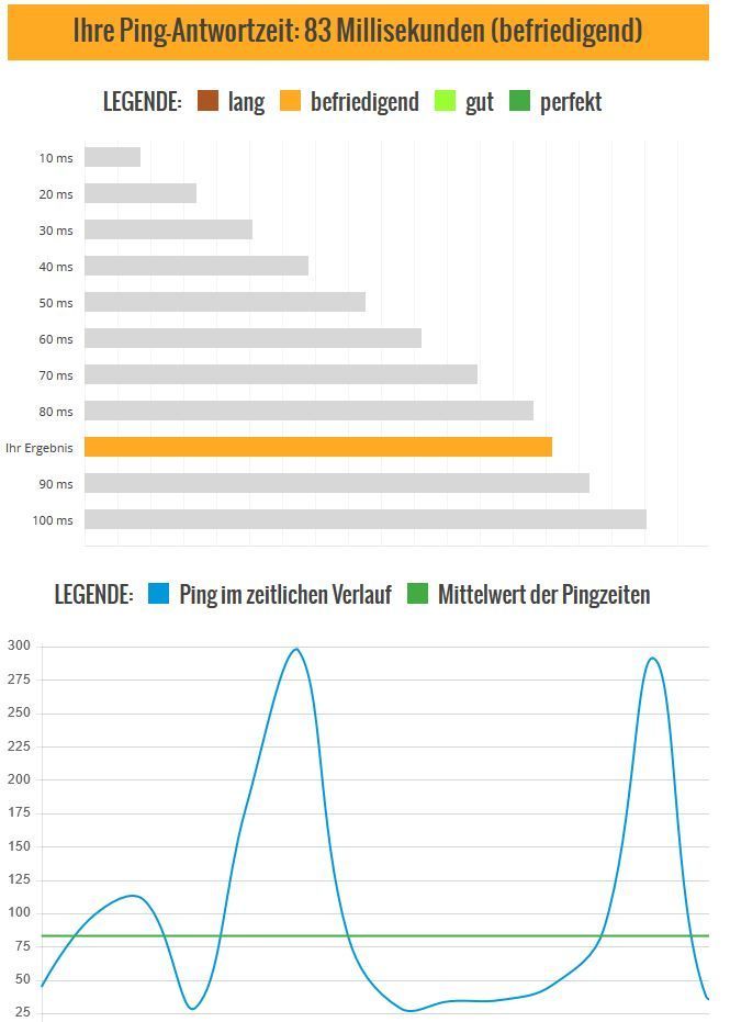

Ingamelatenz:

30 Minuten später wieder deutlich erhöhte PING-Spikes bis zu 350ms. Ca. ne Stunde später (müsste so gegen 20:30 Uhr am 05.01. gewesen sein) einigermaßen akzeptable Werte um die 45-50 ms.
Soeben (06.01. - 20:40 Uhr) fängt es erneut an zu steigen. PING-Wert >120ms.
Hat also wohl leider nichts gebracht. 😞
