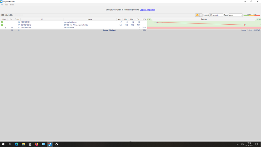

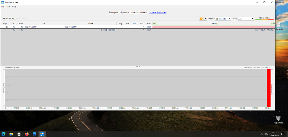

Kurze Frage, ob der Router CBN CH7466CE ohne Daten -InternetVerbindung keine LAN Routing funktion besitzt?
und ob alles, was in meinem Lan vorgeht (192.168.50.99) nur über den isp-Superkabel 83-169-183-73 geht? Da stimmt was nicht! wieviel Traffic wird denn damit zusätzlich für alle erzeugt?
Bitte um Erklärung, dazu noch ein Bild von einem normalen Donnerstag früh.
MFG
Router im NetzwerkRouter im Netzwerknur das Daten-Inet-kabel gezogen, CBNnur das Daten-Inet-kabel gezogen, CBNein ganz normaler Morgen. siehe meinen Lieblingshop 2ein ganz normaler Morgen. siehe meinen Lieblingshop 2

Anfragen im LAN gehen nicht über das Gateway. Das macht keinen Sinn. Würde ja alles in Nichts laufen.
Gruß Fred
Hallo Fred.
Genau dieses komische Routing macht der CBN Router allerdings. ohne Inet kein Lan. 😞
Verkabelung ist dieselbe, nichts geändert. Glücklich bin ich mit diesem ur-alten gebrauchten Ersatzgerät nicht!
Den CBN  habe ich nun in den Bridge Modem versetzt. Jetzt läuft jedenfalls mein LAN.

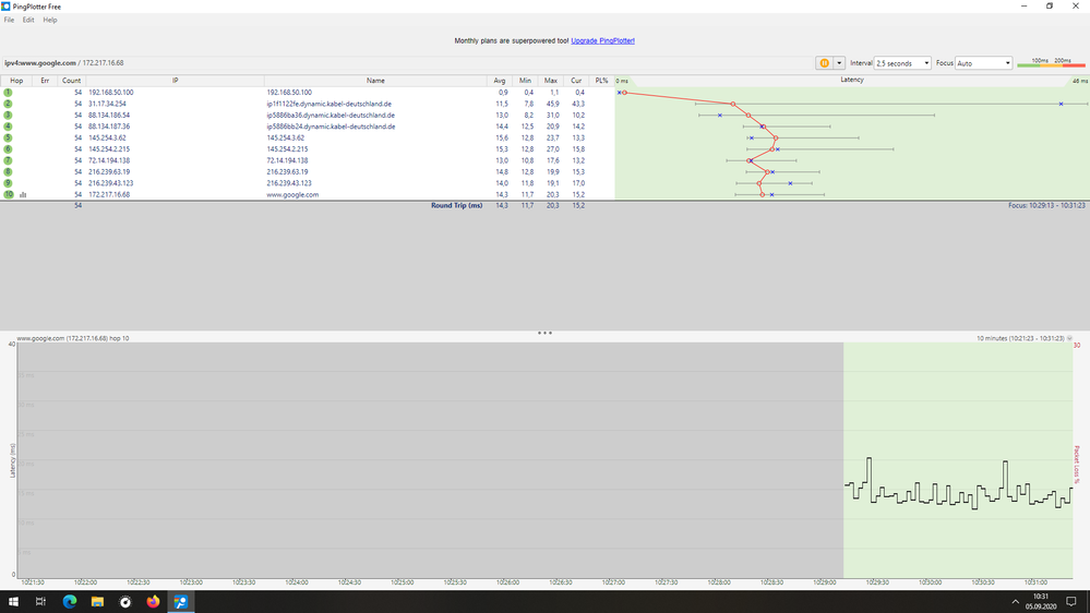

Wan ist ein wenig besser mir den neuen DNS Servern im Bridge M.. Trotzdem treten noch arge Latenz Schwankungen auf. Gestern Abend versucht 20 Minuten ein reaktionschnelles Spiel zu spielen. nicht möglich. hier einmal eine kurze Laufzeit mit den neuen DNS Servern:
MfG
Michael

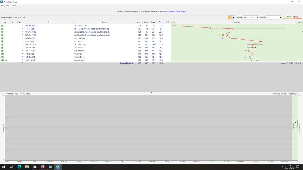

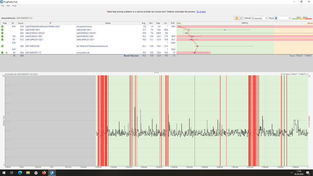

Hallo Fred,
hier einmal ein Samstag früh Screen im  Bridge Modus. Kurze Laufzeit, Intervall 2.5, focus Auto.
Hop1 mein Router, Hop2 ist der CBN mit Spikes von gerne weit über 50 ms. Siehe ältere vorhandene Screens oben.
MfG
Michael

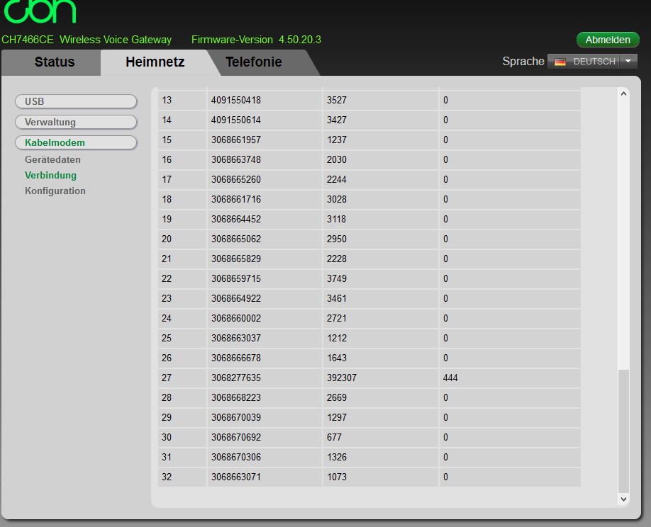

6.9.2020.  Einstrahlungen ab Kanal Id 27 und 28, schlechter SNR.
Hohe Pingspikes ab dem compalhub CBN immer noch vorhanden.
MfG
Michael
