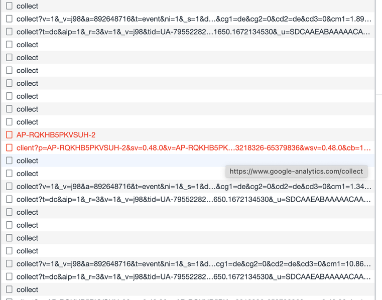

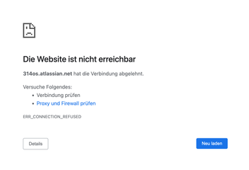

Seit ca. 5 Wochen habe ich auf meinem Vodafone (Vormals Unity Media) Kabel (Vodafone CableMax 1000) Anschluss die Fehlermedlung "ERR_CONNECTION_REFUSED" beim aufrufen von Webseiten.
Der Fehler tritt unregelmässig, also auch nur bei einzelnen Dateien der Website auf. Identisch beim "Netz-Assistenten", der teil durchläuft, teils ganz oder teilweise nicht funktioniert.
Ich bin mit einer (eigenen) FRITZ!Box 6690 Cable, FRITZ!OS: 07.29 über einen IPv6 DS-Lite-Tunnel verbunden.
Der Computer hängt per LAN Kabel an der FRITZ!Box.
Es sind keine weiteren Geräte mit der FRITZ!Box verbunden.
Über eine bsp. 5G Verbidnung funktinieren der Computer und die Webseiten einwandfrei.
Das Rücksetzten auf Werkseinstellungen bringt nur kurzfristige "Linderung".
