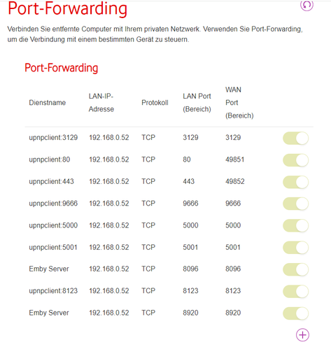

Hallo zusammen,
ich versuche seit Stunden eine Port-Weiterleitung mit der Vodafone Station (Kabel Tarif 500) hinzubekommen. Ich kann in dem Gerät Port Forwarding einstellen und habe diverse Ports auf meine Diskstation weitergeleitet. Diese ist im lokalen LAN normal (über Port 5000) erreichbar, nun wollte ich sie per Internet erreichbar machen.
Die Port-Regeln hierzu habe ich sowohl manuell als auch per upnp Protokoll aus der Diskstation angelegt, beides ohne Erfolg.
Das offensichtlichste Problem wäre das DSLite, was schon oft diskutiert wurde. Ich denke aber, dass ich meinen Anschluss bereits in der Vergangenheit auf DualStack umgestellt hatte. Denn ich kann auf die Admin-Oberfläche der Vodafone Station per öffentlicher IPv4 Adresse zugreifen. Also ist der Zugriff übers Internet auf mein lokales Netz ja grundsätzlich möglich. Aber da bin ich eben auf 192.186.0.1 und sobald ich per Port (z.B. 5000 für die Diskstation) zum Host .52 umleiten möchte heißt es nur ERR_CONNECTION_REFUSED. Alle anderen freigegebenen Ports klappen genauso wenig. Lediglich Port 80 zum Admin-Bereich des Routers klappt - also kein Port Forwarding.
Ich habe die Firewall der VS testweise deaktiviert, nur so bin ich überhaupt per öffentlicher IPv4 im Admin-Bereich gelandet. Daran sollte es also nicht liegen.
Ist das ein bekanntes Problem? Gibt's eine Möglichkeit Logs einzusehen, wo Verbindungsanfragen abgeblockt wurden? Die Meldungen der VS sind ja recht begrenzt und zeigen nicht wirklich viel an. Kann man durch den Zugriff auf die Admin-Oberfläche per öffentlicher IPv4 mit Gewissheit sagen, dass ich kein DSLite habe? Oder könnte das trotzdem noch das Problem sein?
Danke und Grüße,
ynnus

Ich hab es ja zuerst ohne upnp mit manuellem Forwarding probiert. Das hat leider nicht geklappt. Dann hab ich upnp aktiviert und per Diskstation die geöffneten Ports konfigurieren lassen. Das Ergebnis ist leider das gleiche - also kein Zugriff.
Ist es besser die Kabel-Fritzbox von Vodafone zu bestellen oder lieber eine eigene kaufen und die Vodafone Station auf Bridge Modus zu stellen?
