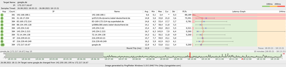

Packetloss.
Speedtest Vodafone Pingplotter + TeamSpeak Info(Packetloss) Twitch inspector
Alle Daten/Bilder wurden am 15.08.2021 um 19.15 Uhr aufgenommen.

führe die Pingplottermessung bitte zu den Diensten durch, bei denen Dir Probleme aufgefallen sind, also zu den Streamingseiten. Schließe Dein Endgerät dafür mittels Ethernetkabel an den LAN1-Port an.
Viele Grüße,
Claudia
am 26.08.2021 18:16
Also ich hab jetzt mein PC diereckt an der Vodafone Station angeschlossen und gefühlt ist es noch schlimmer geworden!?
LG Joshua
am 27.08.2021 14:32
Hallo JoJo_Joshua,
war als Intervall 2,5 Sekunden eingestellt? Ich möchte gern mal Deinen Anschluss prüfen, lass mir dafür bitte Deine Daten (Name, Adresse, Geburtsdatum, Kundennummer) zukommen. Melde Dich wieder hier, wenn Du die Daten per PN geschickt hast.
