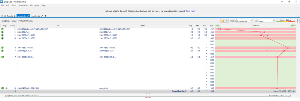

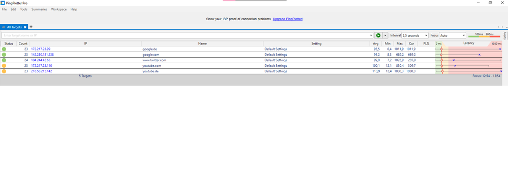

  • Welcher Fehler tritt auf? (Geschwindigkeit zu gering; Packetloss) Schick dazu auch Screenshots von Speedtests (mit Datum und Uhrzeit) und Tracerts/ Pingplotter-Messungen bei Packetloss oder Ping-Problemen

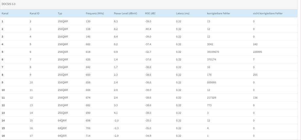

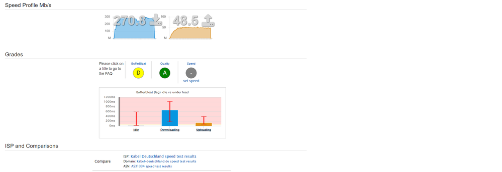

    Hoher Ping/Bufferbloat sobald Last auf die Leitung kommt, Paketverlust, ständige Abbrüche, nicht möglich Streams/VODs/Gaming/Voice Calls zu nutzen
    Lan
    Google Chrome
    Windows 10
    Mitte Juli, aktuell dauerhaft
    Siehe bitte https://imgur.com/a/ZPB86g2
  • Welche Maßnahmen wurden durch die Störungshotline (erreichbar unter 0800-5266625) durchgeführt?

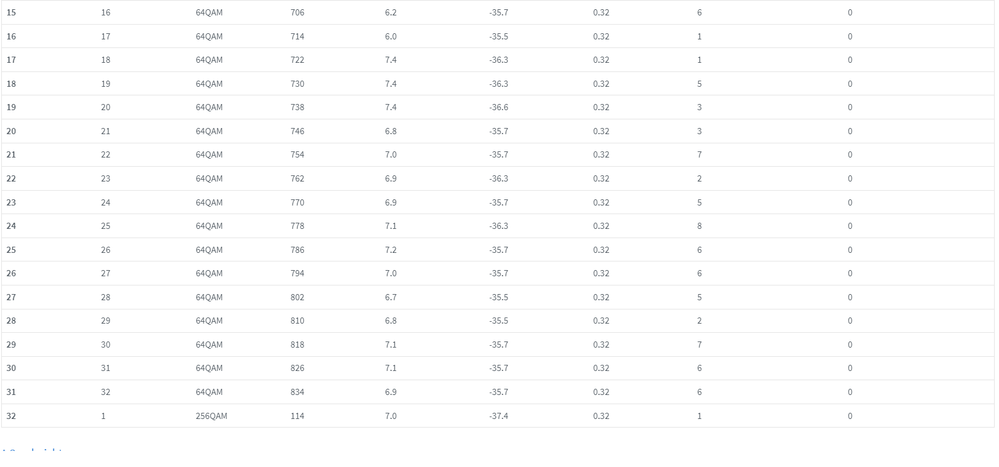

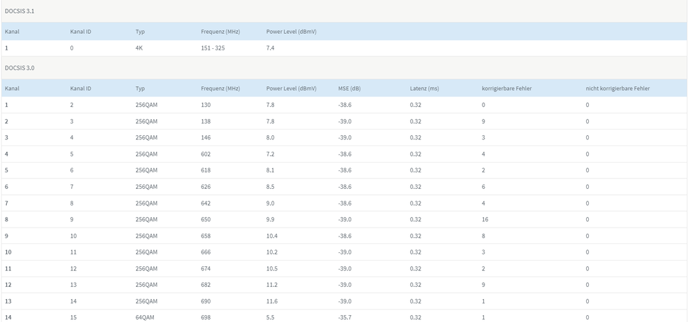

    Zwei Technikereinsätze vor Ort, Behebung Fehler NE3, am Anschluss gute Modemwerte aber weiterhin massiver Bufferbloat
17 Antworten 17
Hermelin_

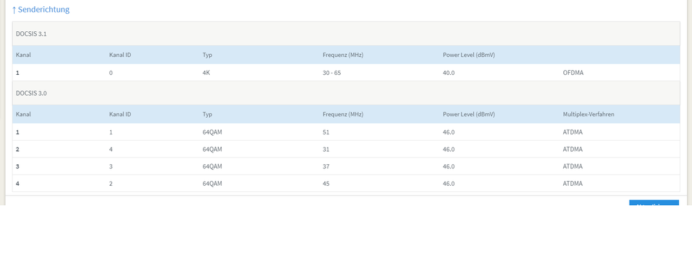

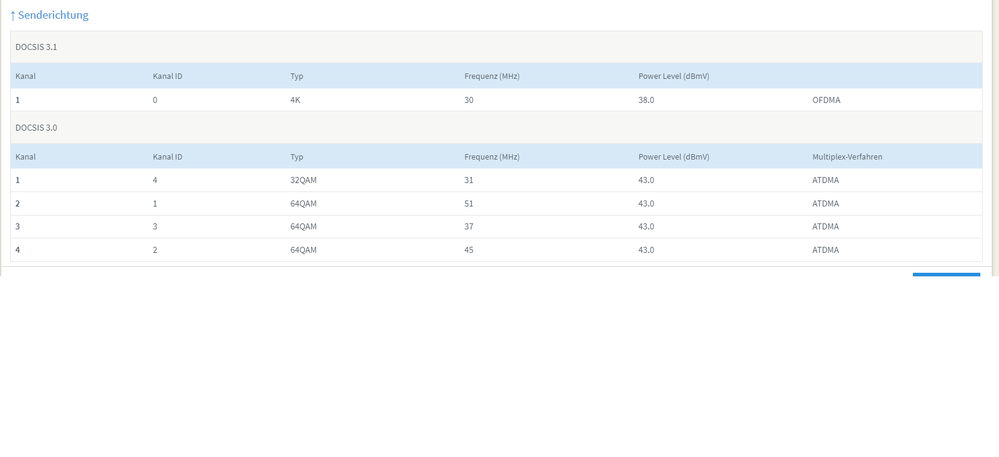

Alternativ auch hier die Werte Modemwerte3.pngModemwerte2.pngModemwerte1.pngSpeedtest1.pngPingplotter.png

also die Leitung sieht nicht so wirklich gut aus, es gibt Timeouts/Frequenzwechsel, das würde ich ganz gern mal vor Ort prüfen lassen. Schickst Du mir mal eine Rufnummer wo Du erreichbar bist? Kommst Du an die Hausanlage ran?

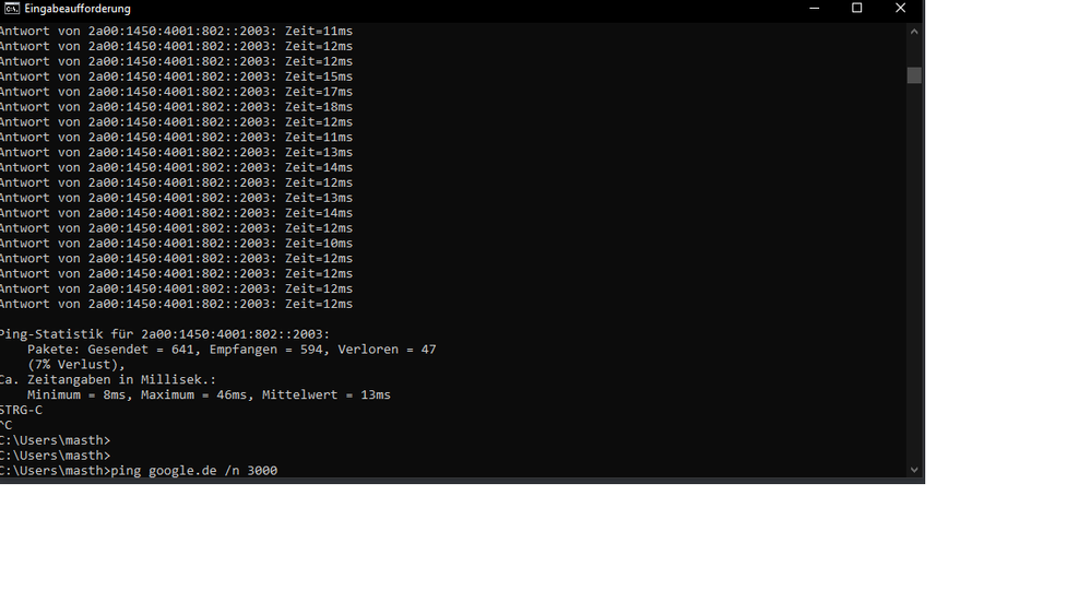

Mal schauen ob es stabil bleibt aber mein Pingproblem ist weg, mal schauen ob selbiges für den Packetloss gilt da seh ich grade Probleme auftauchen.
Nope, nur teilweise erfolgreich!
Ping ist sehr viel besser aber Packetverlust ist immernoch vorhanden.Ping.png
Update zum Update:
Wir sind wieder am selben Stand wie vorher, Ping Probleme sind zurück 🙂Ping3.png
