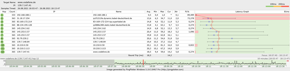

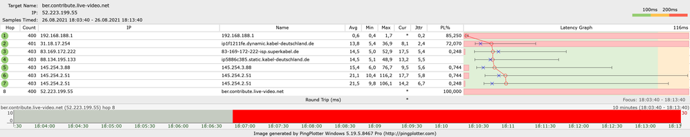

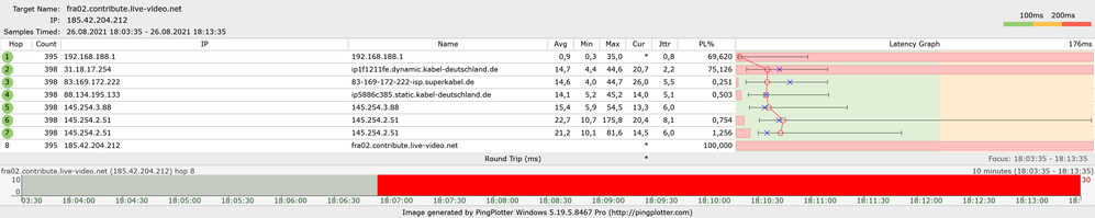

Speedtest Vodafone  Pingplotter + TeamSpeak Info(Packetloss)  Twitch inspector

führe die Pingplottermessung bitte zu den Diensten durch, bei denen Dir Probleme aufgefallen sind, also zu den Streamingseiten. Schließe Dein Endgerät dafür mittels Ethernetkabel an den LAN1-Port an.

Also ich hab jetzt mein PC diereckt an der Vodafone Station angeschlossen und gefühlt ist es noch schlimmer geworden!?
Stream Server von Twitch

Vodafone Website

Hallo JoJo_Joshua,
war als Intervall 2,5 Sekunden eingestellt? Ich möchte gern mal Deinen Anschluss prüfen, lass mir dafür bitte Deine Daten (Name, Adresse, Geburtsdatum, Kundennummer) zukommen. Melde Dich wieder hier, wenn Du die Daten per PN geschickt hast.
