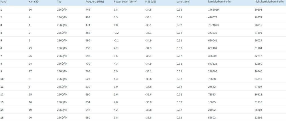

  • Downloadrate sehr oft niedrig ca. zwischen 300-500 Mbit/s, und der Ping ist in z.b CS:GO höher und es "laggt" leicht, Packet loss wird im spiel mit 0 angezeigt

  • seitdem mein Nachbar anfang Juni mit an dem Hausanschluß kam, der Hausanschluss wurde bei meinem Einzug neugemacht  und extra für mich 1 Raum weiter eine Aufputz Dose installiert, da kein aktiver Anschluss vorhanden war, da wir SAT TV nutzen. Ist die Anlage vielleicht zu schwach für Endnutzer?
  • Lade dazu noch einen Screenshot von den Signalwerten hoch. Diese findest Du in der Benutzeroberfläche Deines Kabelrouters über 192.168.0.1 bzw. über 192.168.178.1 bei der Fritzbox.Screenshot 2021-08-30 143932.jpgFB 2.jpgFB 3.jpgFB 4.jpg

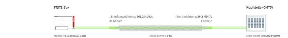

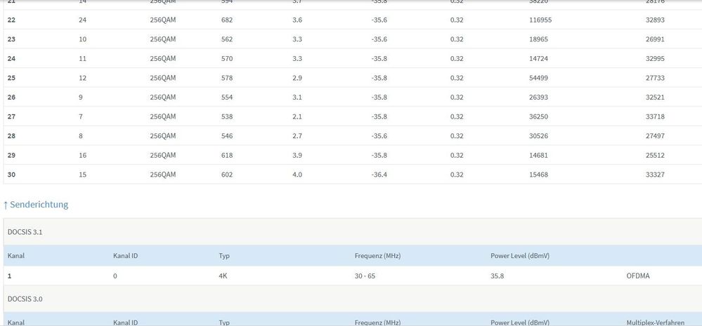

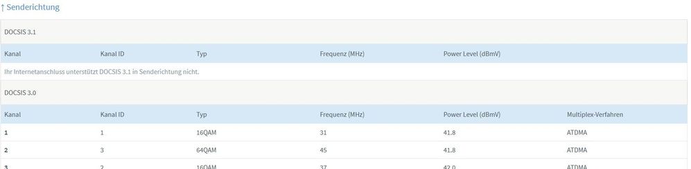

10:59 Uhr und nichts geht mal wieder....  DOCSIS 3.1 Kanal in Senderichtung ist weg.... siehe Bild
Screenshot 2021-12-09 110241.jpgScreenshot 2021-12-09 110203.jpgScreenshot 2021-12-09 110041.jpg
Es werden sonst immer in Senderichtung 5 Kanäle angezeigt nun sind es nur 4!, wie man etwas weiter oben sieht ist der DOCSIS 3.1 nicht verbunden -.-

Aber soll das so aussehen mit den nicht korrigierbaren Fehlern ?!?!?!

Nehmen denn die unkorrigierbaren Fehler kontinuierlich zu?
Wann wurde der letzte Stromreset gemacht?
Hast Du schon mal AVM kontaktiert um Probleme der Fritzbox auszuschließen?
