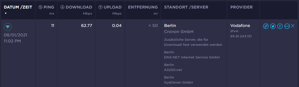

Internet funktioniert sehr schlecht bei allen Geräten. Aus dem nichts seit letztem Sonntag (25.07) so. Verstehe nicht woran es liegen kann, wird behauptet es ist eine Störung aber sehen keine anderen mit dem Problem. Vodafone Speed Test tut natürlich so als würde es keine Problem geben, während alle anderen Plattformen die richtigen Zahlen angeben.

Habe ich schon mehrmals gemacht, aber mir wurde gesagt, dass es eine Störung im Gebiet gibt. Trotzdem bin ich der einzige mit diesem Problem.
Die Uploadzeiten springen auch für 1-2 Minuten mal auf 2-5Mbit/s (Mir wurden maximal 25Mbit/s versprochen!!!) aber dann wieder für eine längere Zeit auf um die 0.01 Mbit/s. Somit kann man wirklich nicht viel mit dem Internet machen. Verstehe nicht wie sowas 1 Woche lang andauern kann.
