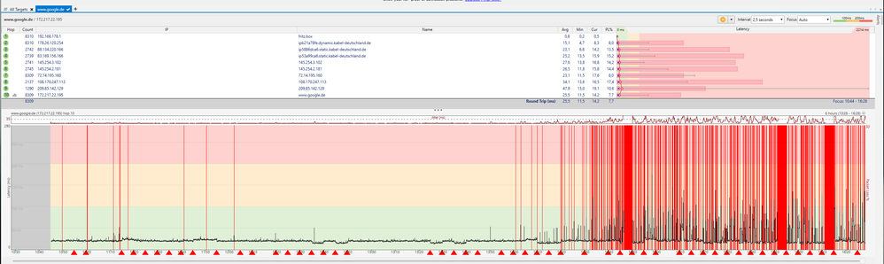

  • Ständige Verbindungsabbrüche; Heute 6.8.2021 von 1:40 bis 16:50 Pingplotter mitlaufen lassen (Intervall 5 Minuten)
    • 3:05-3:25; 4:05-8:00 (Router neu gestartet); 9:10-9:25 (Router neu gestartet); 9:35-9:40; 11:25-11:30; 13:15-13:20; 13:45-13:50; 15:05-15:10; 16:30-1640 (Router neu gestartet)
  • Dazu alle paar Sekunden Packet Loss
  • 2.5s mit Ausfällen über mehrere Minuten2.5s mit Ausfällen über mehrere Minuten
  • Intervall 0,5sIntervall 0,5s

08.8.21, diesmal wieder mit meinem eigenen Router (Fritzbox 6490 Cable) Pingplotter mitlaufen lassen.
Bis ca. 14 Uhr sah es ok aus, ab dann wieder massive Probleme.
Fortsetzung der Messung von 8.8. über Nacht und zusätzlich noch nach www.vodafone.de
google.de 1/2google.de 1/2google.de 2/2google.de 2/2vodafone.de 1/2vodafone.de 1/2vodafone.de 2/2vodafone.de 2/2
Interessant ist, zu Zeiten mit 100% packet loss zu vodafone.de gingen pings zu google noch durch und vice versa
