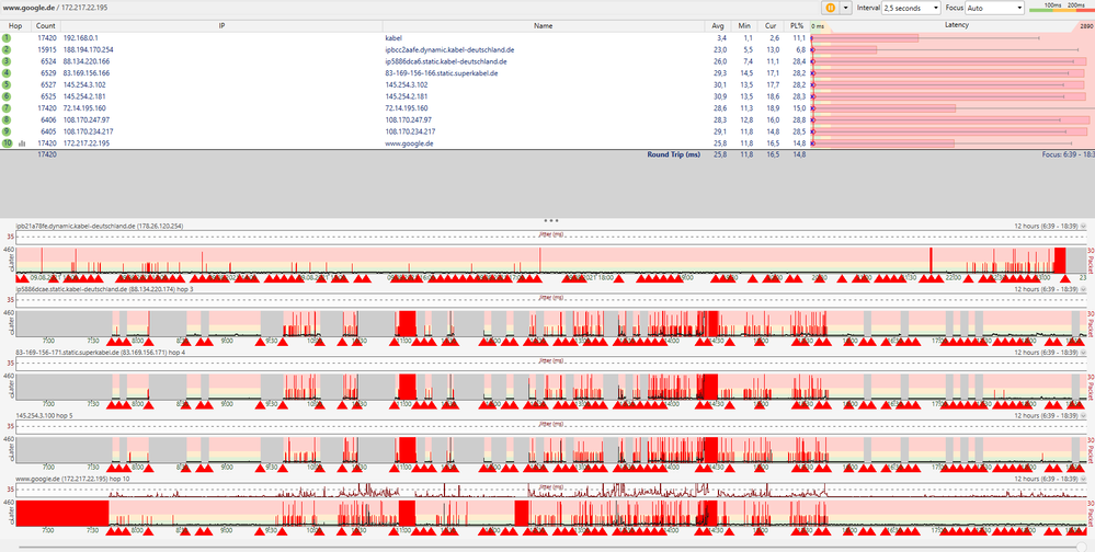

  • Ständige Verbindungsabbrüche; Heute 6.8.2021 von 1:40 bis 16:50 Pingplotter mitlaufen lassen (Intervall 5 Minuten)
    • 3:05-3:25; 4:05-8:00 (Router neu gestartet); 9:10-9:25 (Router neu gestartet); 9:35-9:40; 11:25-11:30; 13:15-13:20; 13:45-13:50; 15:05-15:10; 16:30-1640 (Router neu gestartet)
  • Dazu alle paar Sekunden Packet Loss
  • 2.5s mit Ausfällen über mehrere Minuten
  • Intervall 0,5s
    • Lan, unabhängig von Endgerät
    • Chrome, unabhängig von Browser
    • Windows10, unabhängig von Betriebssystem
    • Erstmals aufgetreten Mitternacht vom 14 zu 15.7.
    • Danach unregelmäßig, an manchen Tagen mehr Verbindungsabbrüche, an anderen weniger. Aktuell eine Katastrophe, alleine von  6.8.2021 um1:30 bis 16:50 9!! Verbindungsabbrüche von ein paar Minuten bis hin zu mehreren Stunden  (bis ich Router Resettet habe)
    • Dazu Packet Loss alle paar Sekunden

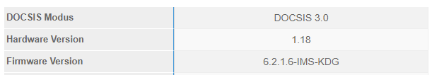

    • Router Firmware Version
    • Router will gerade die Konfigurationsseite nicht laden. Reiche ich nach Router Reset nach

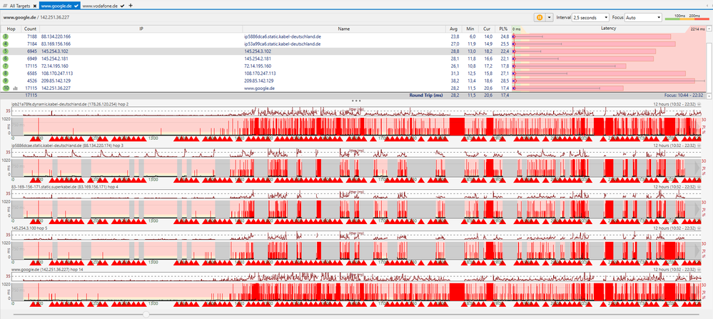

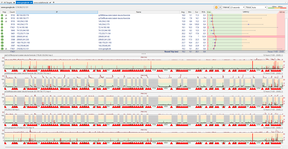

08.8.21, diesmal wieder mit meinem eigenen Router (Fritzbox 6490 Cable) Pingplotter mitlaufen lassen.
Bis ca. 14 Uhr sah es ok aus, ab dann wieder massive Probleme.

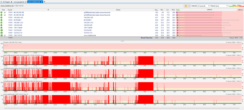

Fortsetzung der Messung von 8.8. über Nacht und zusätzlich noch nach www.vodafone.de
google.de 1/2google.de 2/2vodafone.de 1/2vodafone.de 2/2
Interessant ist, zu Zeiten mit 100% packet loss zu vodafone.de gingen pings zu google noch durch und vice versa
