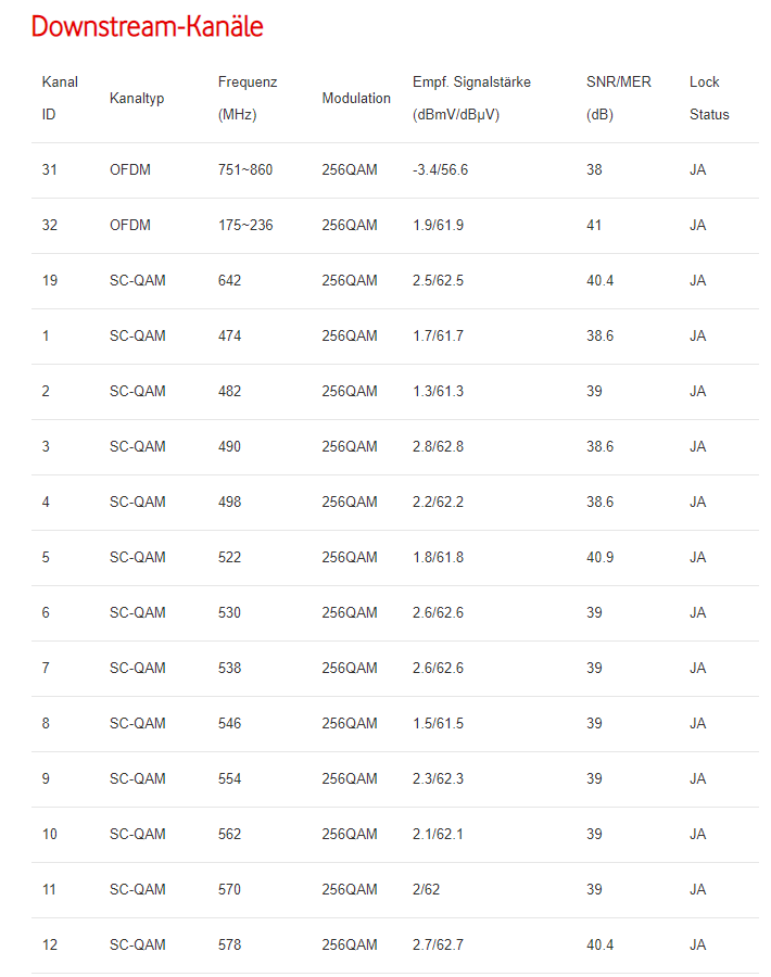

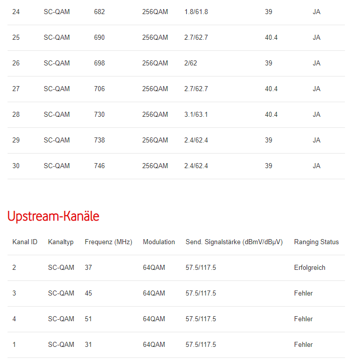

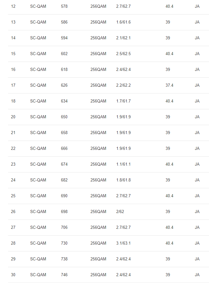

Lade dazu noch einen Screenshot von den Signalwerten hoch. Diese findest Du in der Benutzeroberfläche Deines Kabelrouters über http://kabel.box bzw. über http://fritz.box bei der Fritzbox.
DOCSIS Screenshot 1DOCSIS Screenshot 2DOCSIS Screenshot 3
Was ist hier zu tun? Woran liegt es?
Ich bitte um dringende Hilfe!

Hallo @OD1818 ,
die Signalpegel deiner Uploadkanäle sind zu hoch (siehe Anhang) hier müsste ein Techniker den Anschluß prüfen und neu einpegeln, nutze am besten den Supportweg über
Facebook oder Twitter

danke für deine Antwort, wenn ich das laut deinem Anhang richtig verstehe, sollte das Problem doch direkt in Angriff genommen und behoben werden? Da mein wert über 50 liegt.
Das habe ich der Hotline so weitergegeben, mit dem Tipp in diesem Forumsbeitrag reinzuschauen. Scheint man leider nicht so richtig ernst zu nehmen.... über Twitter habe ich es ebenfalls versucht, dort wird mir nur der "TOBI Assistent" vorgeschlagen, der mich auch nur auf die Hotline verweist....wo mir ein Techniker Termin erst nächste Woche versprochen werden kann....
